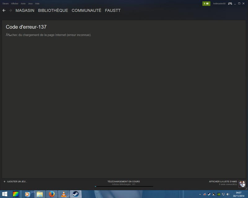

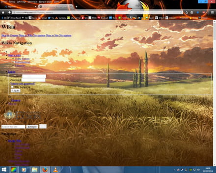

Bonjour, j'ai un petit souci informatique qui est vraiment bizarre.
En effet, depuis quelques semaines, certaines pages wiki s'affichent bizarrement
C'est totalement aléatoire, le même site fonctionnera bien un jour et pas le lendemain.
Il y a un autre truc louche : certaines pages Steam affichent une "erreur 137"
J'ai essayé une bonne partie des solutions données ici, sans résultat (je n'ai pas réinstallé Steam car je ne veux pas perdre mes sauvegardes)

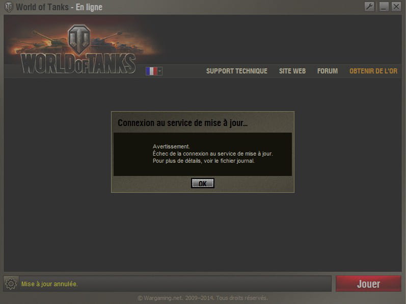

Et maintenant, lorsque j'essaye de lancer un jeu en ligne, celui-ci ne parvient pas à faire de mise à jour. Ça donne ceci :
Je pense que tout ceci vient du même problème mais je n'ai aucune idée de quoi il s'agit. J'ai déjà passé plusieurs heures à passer des anti-virus, à vérifier des options, à mettre des trucs à jour mais sans succès. J'ai supprimé Avast, mais ça n'a rien donné non plus.
Là, je n'ai plus d'idées, je suis assez désespéré.
J'espère que vous aurez des idées...Merci d'avance.

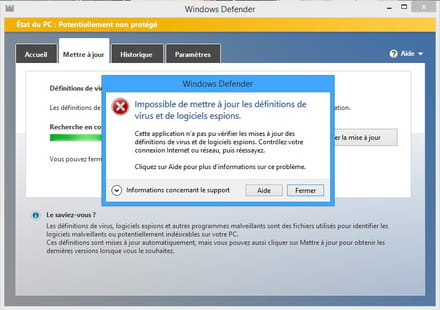

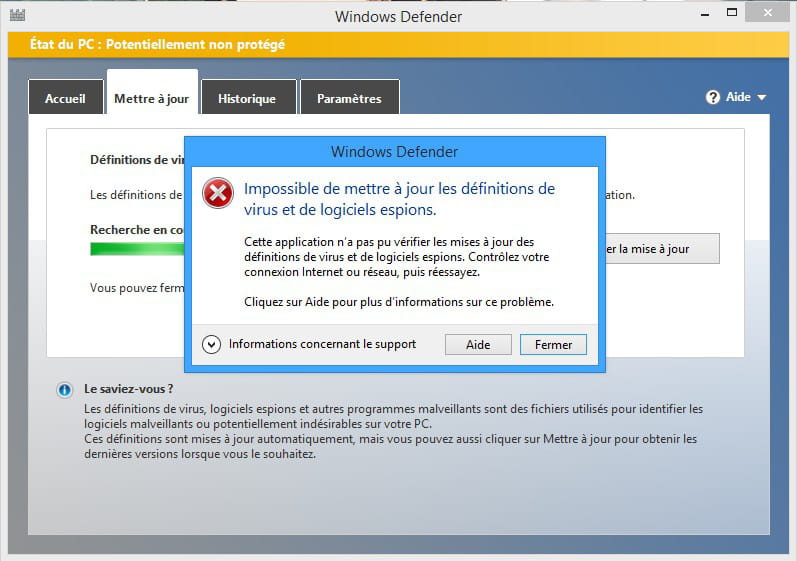

                  Je précise que j'ai débord eu des problèmes avec les wikis, puis Steam. Et enfin, les MAJ impossibles des jeux en lignes, ça ne s'est passé qu'il y a quelques jours.

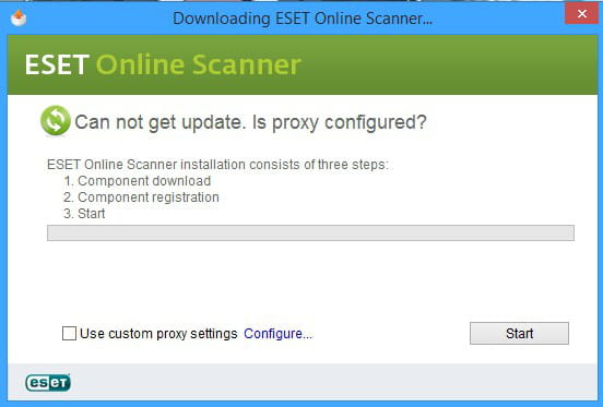

                          Fais un scan en ligne NOD32 : https://www.malekal.com/scan-antivirus-ligne-nod32/#NOD32
                          Enregistre le rapport et donne le ici.

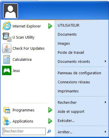

                            1. Bon, j'ai pas réussi à "exécuter en tant qu'administrateur" parce que je ne trouve pas le "tous les programmes et Accessoires".
                              Dans le menu "démarrer", j'ai juste ceci :
                              J'ai essayé "exécuter" puis "cmd" pour ouvrir la fenêtre de commande et j'ai tapé ce que tu m'a dit.
