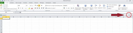

  6. jordane45 Messages postés 30427 Date d'inscription   Statut Modérateur Dernière intervention   4 833
    Clique ici :
  7. solene85 Messages postés 414 Statut Membre 14
    Bonsoir Jordane, Bonsoir Maurice,
    eh bien le hasard fait bien les choses.
    Jordane j'ai suivi la flêche et j'ai récupéré les onglets et puis à la suite d'un misclick je les ai reperdus. Le misclik était en fait un click sur l'icône microsoft excel se trouvant à côté de l'icône fichier en haut à gauche de l'écran. Du coup j'avais la réponse au pourquoi mes onglets avaient disparu.
    Maurice, tu es génial. tu me fais découvrir des possibilités d'excel et vba qui m'étaient jusque là totalement inconnues.
    je vous remercie encore une fois pour le temps et l'aide que vous me consacrez. j'apprécie pleinement.
