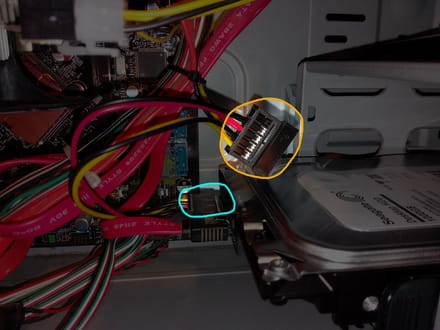

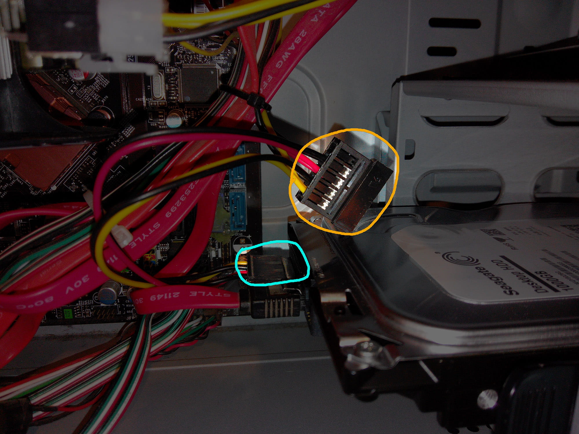

  4. Bon je viens d'aller acheter une pile CR2032 comme il est indiqué dans le lien que vous m'avez passé. J'ai modifié la date et l'heure dans le système BIOS mais bon le problème persiste, j'ai à chaque fois le même message d'erreur qui apparaît.
    J'ai aperçu aussi une anomalie (enfin je pense que ça en est une), j'ai un des câbles qui relie l'alimentation du HDD qui n'est pas branché. Je m'explique j'ai ce câble tricolore qui n'est branché à rien (entouré en orange) et qui se divise pour se brancher sur mon disque dur (entouré en turquoise). (Voir photo)
    Encore une fois je vous dit que je ne m'y connais absolument pas en branchement de PC, du coup est ce normal ? et si non, est-ce la clé de mon problème ?
    1. re
      non aucun souci !! connection en attente du pere noel si tu veux connecter un autre DDur ... hihihi
      bon serieusement faut mettre aussi dans le BIOS "" le DDur ""
      HDD en 1FIRST BOOT

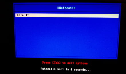

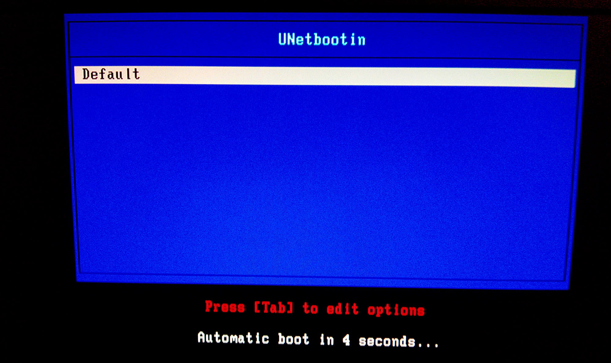

        2. Je viens de boot mon PC sur ma clé USB et il ne se passe rien mis à part que j'ai une fenêtre bleue avec marqué "UNetbootin" puis "Default" surligné en blanc. En bas de cette fenêtre y'a marqué en rouge "Press [Tab] to edit options" et ensuite j'ai un décompte de 10 secondes avec marqué "Automatic boot in xx seconds..."
          Que dois-je faire ?

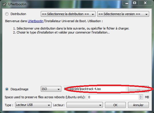

        3. @MaxHexylA mon avis ton image iso n'est pas bonne, tu as bien suivi ce lien de LudoTITANIUM :
          http://www.internaide.com/unetbootin.php
          Cordialement
        4. Oui, je n'ai juste pas redémarrer mon ordi afin que mon PC portable ne boot pas sur ma clé USB. J'aurai du ? Car il est indiqué qu'il faut redémarrer et choisir de booter sur la clé USB.

      2. Voilà le message qui est inscrit avec le décompte. Est ce que c'est normal ou pas ? Que dois-je faire ?
        1. ben il se passe quoi au bout de 4 seconde il lance l'install ?
          si il lance pas l'install appuyer sur Tabulation ... il affiche quoi ?
        2. tu es sur que tu a mis le fichier ISO de Windows sur la clef ???
        3. a mon avis il n'y est pas
      3. quand tu fait la clef usb tu doit le selectionner ici ton fichier windows ISO
        1. Oui j'ai fais exactement tout ce qui est indiqué.
          Comme je disais précédemment il fait le décompte et quand il atteint 0 seconde il recommence le décompte, et c'est comme ça tout le temps.
          Quand je fais [Tab] il m'affiche un genre de code dans lequel je peux insérer ce que je veux.
          J'ai un peu tout essayé à partir de cet écran bleu et noir et rien n'a marché.
          Bref je vais formater une autre clé USB et j'ai retélécharger le fichier iso pensant qu'il s'était mal téléchargé la première fois.
