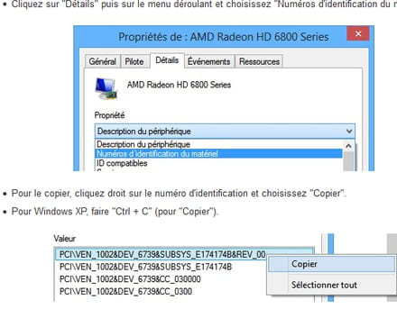

Donne les no. d'identifiant de matériel des 2 périphériques problématiques

USB-IF xHCI USB Host Controller : root\usbpalbus
Intel(R) HD Graphics 4000: PCI\VEN_8086&DEV_0166&SUBSYS_909B104D&REV_09
