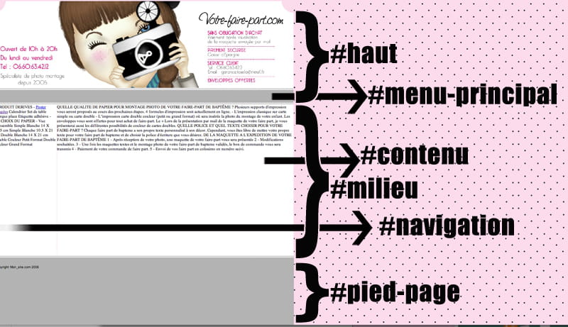

Je n'arrive pas à centrer mon site
Je n'arrive pas à centrer mon site et je deviens dingue.
A savoir que je suis novice en la matière.
En pièce jointe 2 images
1 qui représente mes contenus
2 ce qui bouge quand je modifie les codes
MES CODES
#haut {
position:absolute;
left:20px;
top:20px;
width:1200px;
height:417px;
z-index:1;
#milieu {
position:absolute;
left:20px;
top:438px;
width:1200px;
height:604px;
z-index:2;
#pied-page {
position:absolute;
left:21px;
top:1040px;
width:1200px;
height:349px;
z-index:3;
background-image: url(image/pied-page.jpg);
#menu-principal {
position:absolute;
left:20px;
top:368px;
width:1200px;
height:68px;
z-index:4;
background-image: url(image/menu.jpg);
#navigation {
position:absolute;
left:20px;
top:436px;
width:250px;
height:606px;
z-index:5;
background-color: #FFFFFF;
#contenu {
position:absolute;
left:270px;
top:436px;
width:950px;
height:606px;
z-index:6;

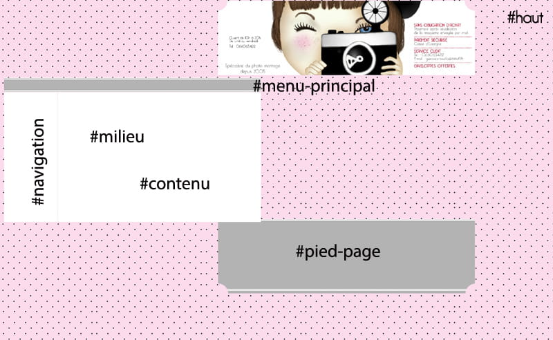

Quand je modifie mes codes par exemple :
Ca donne comme l'image 2 (décalé)
#haut{
width: 1000px;
margin: auto;
display:block;
POUVEZ VOUS M'AIDER SVP ?
  1. euh ...
    body{
    width:1000px;
    margin:auto;
    ?? non ?
    1. tout à fais d'accord :
      <code>
      body {
      width : la taille que tu désire;
      margin : auto;
      cela va te centrer ton site automatiquement pas besoin de plus
  2. Utilise plutôt que des positions fixe comme des px , des pourcentages ce qui permet une adaptation a tout les écrans.
    1. tu veux dire que je remplace les px par des % ?
      1. non juste par exemple par 50% pour que ta partie prenne la moitie de la page
    2. Bonjour,
      alors a ce que je vois tu es déjà pas mal pour le css MAIS, mauvaise technique!
      La position Absolute est un faux amis et n'est a utiliser que lorsque l'on sait utiliser Position:relative...
      => Par default le body est définit en position:relative. et donc ses enfants vont se positionner en fonction du body.
      Tu peux donner la propriété position relative a un element html afin que ses enfants se positionnent en fonction de cet l'élément ^^
      Pour pouvoir te donner une sollution efficasse il faudrait aussi avoir ton modèle html.
      En l'état, la solution la plus simple est de créer une div qui engloberai tout tes elements de page.
      exemple :
      <html>
      <head>
      <style>
      #global{
      width:1200px;// taille max de tes éléments histoire de restreindre
      position:relative;//permet de dire que les enfant se positionnerons en fonction de cette balise
      margin: 0 auto;//permet de centrer automatiquement l'élément
      </style>
      </head>
      <body>
      <div id="global" >
      <!-- ici tes éléments html -->
      </div>
      </body>
      </html>
      Mais avec ton code css et ton positionnement absolut, le problème se reproduira dans ton conteneur global... il faut donc que tu effectue ta mise en page SANS le positionnement absolut pour resoudre ton probléme...
      Et pour forcer l'alignement automatique au milieux de ton conteneur global, en admettant que tu n'ai plus la position absolute, tu ajoute à #global le paramètre
      text-align:center;
      Et évidement il faudra appliquer a nouveau le paramètre
      text-align:ce que tu souhaite;
      aux enfants de #global pour avoir l'alignement voulut dans les enfants
      bon courage ;)
