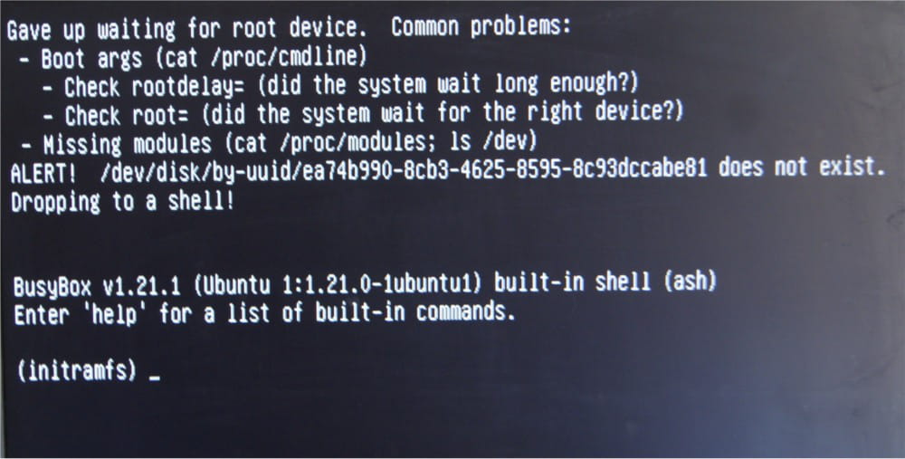

Je viens d'avoir un problème avec mon PC qui fonctionne sous ubuntu 14.04.
Le PC se lance bien jusqu'à grub qui m'affiche le choix de mes systèmes d'exploitation. Lorsque je choisis ubuntu, le disque dur fait le bruit classique grrrr puis un clic et recommence le grrrrr puis reclic etc jusqu'à un écran noir avec cette affichage.

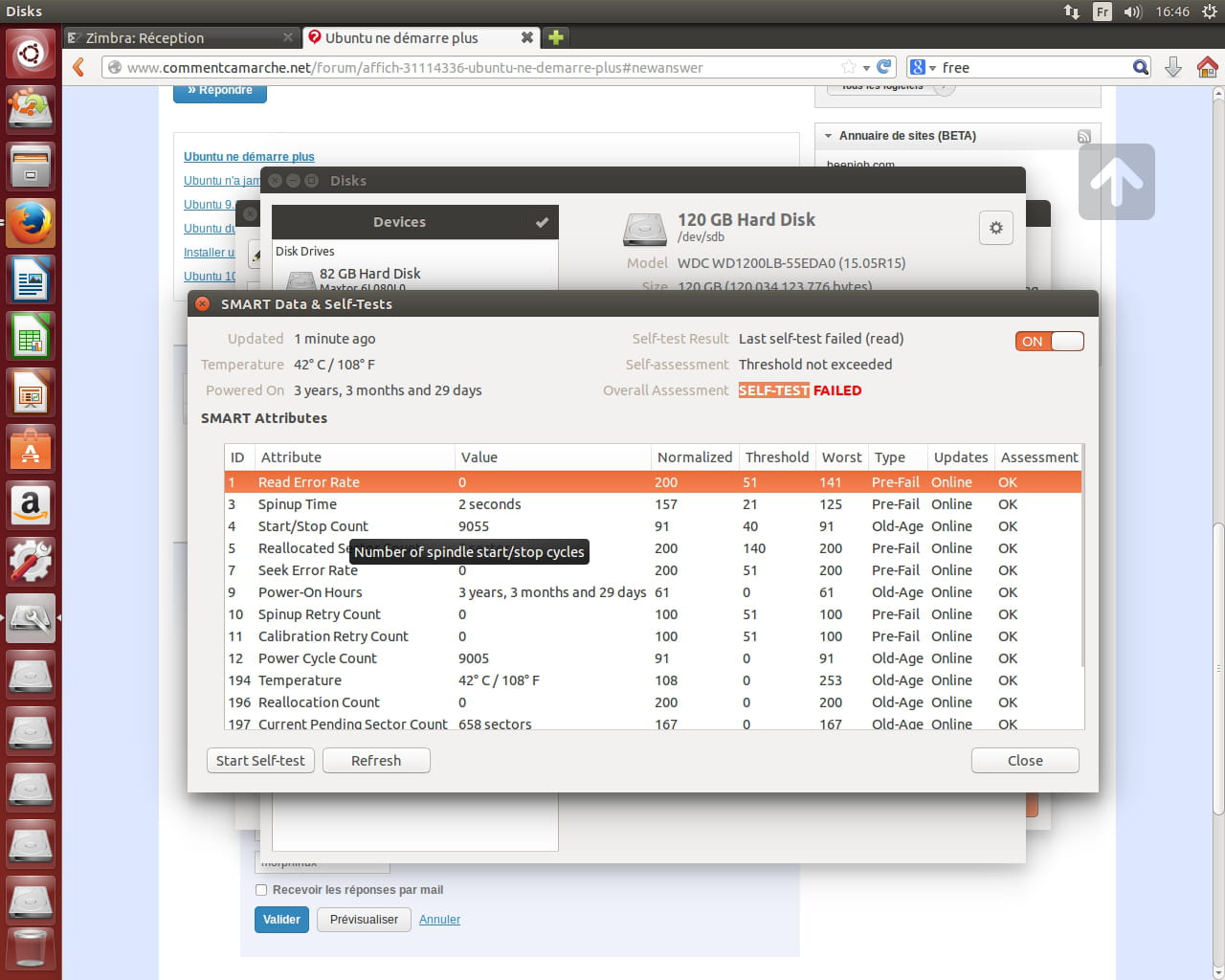

    Puisque tu as accès au disque dur à partir de ton live-cd, installe l'utilitaire de disque dans ta session live (gnome-disk-utility) et regarde les données smart du disque s'il y a un problème. Tu peux également faire une vérification du système de fichiers.
    1. La dernière ligne qu'on aperçoit dans la fenêtre Smart de la vue est :
      "Current Pending Sector Count" avec 658 secteurs concernés. Le seuil pour ce paramètre, c'est 0. Le disque devrait être remplacé parce qu'il est défectueux.
        Je ne vois pas d'erreurs sauf sur le SELF-TEST qui semble ne pas fonctionner :-/
        Je vais faire une vérification du système ...
        1. Le fait que l'auto-test échoue n'est pas bon signe... Ton disque a déjà beaucoup tourné : plus de 3 ans, c'est pas mal !
          Si tu as des données précieuses dessus, mets-les tout de suite en lieu sûr (sur un autre support) car je crains le pire pour ton disque. Ensuite tu pourras essayer de "bricoler".

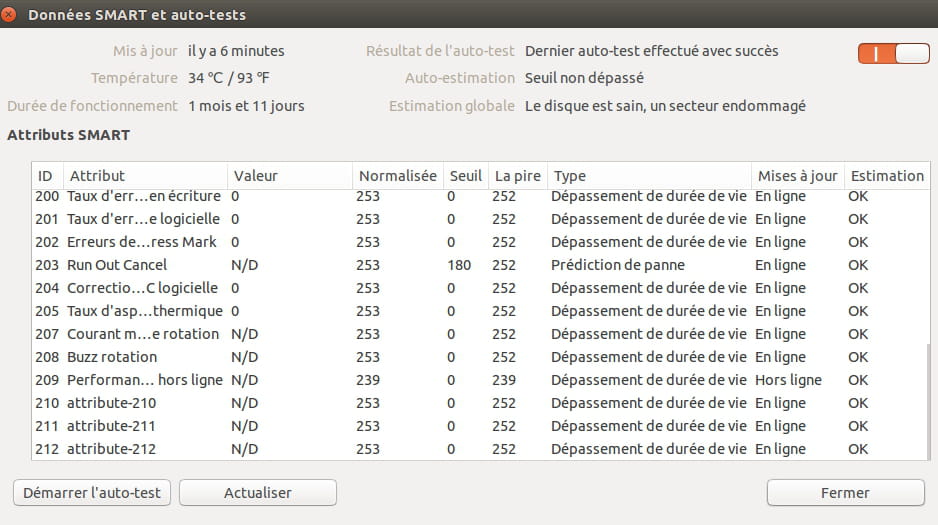

        Ok, j'imagine que le temps indiqué dans les données smart indique un temps effectif d'utilisation car le disque à 11 ans !!! et mon deuxième disque sur lequel est installé windowsXp, qui fonctionne toujours, est presque aussi vieux :-/ . D'ailleurs j'ai fait un test avec testdisk et il m'indique une durée de fonctionnement de 1 mois et 11 jours. Cela montre aussi que je n'utilise pratiquement plus windows :-/
