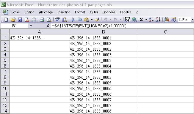

Sur ce forum , un membre m' a fourni ce calcul qui à partir de A1 me donne la colonne B ....je recopie B , collage spécial , valeurs et je l' applique dans un autre classeur en colonne A .
L' erreur que j' ai commise est d' avoir 2 classeurs différents .... mon but , serait de déplacer ( de rapprocher ) ce calcul dans l' autre classeur ...je n ' arrive pas à le faire car je ne me souviens plus comment j' ai mis ce calcul ( cette fonction ) en place .

    Ah oui, il y a aussi la question ligne à traiter, =$A$1&TEXTE(ENT((LIGNE())/2)+1;"0000")
    si tu commence sur la ligne 1 exemple en A1 la fonction ligne() affichera 1 soit 0001
    si tu copie ta formule en G10 par exemple la formule ci dessous après avoir modifié =$A$1 en =$A$10 par exemple affichera toujours ton texte suivi de 0006
    =$A$10&TEXTE(ENT((LIGNE())/2)+1;"0000")
    pour que ta fonction commence la numérotation à 0001
    il faudra ôter à ligne() qui affichera le numéro de ligne 10 les lignes ignorées de 1 à 9 soit ligne()-9 ce qui fait 1
    =$A$10&TEXTE(ENT((LIGNE()-9)/2)+1;"0000")

      =$S$2&TEXTE(ENT((LIGNE()-2)/2)+1;"0000") ..... c' est parfait .
      Il y a juste un truc que je ne pige pas : dans mon 1er post , je suis sur la ligne 1 , et ma formule contient LIGNE()/2)+1 , cad LIGNE()0/2+1
      hors dans mon truc final , je suis en ligne 2 ( 1 ligne d' écart ) et cependant , je suis obligé de mettre LIGNE()-2)/2)+1 alors que j' ai au départ mis -1 pour un résultat erroné.car je n'obtiens pas le résultat 0001 , je passe directement à 2 fois 0002.
      je ne trouve pas cela logique mais il y a certainement une explication à ça.

    d'après ta demande succincte et la photo jointe avec la formule tu avais un pas de 2 soi une terminaison 1 puis 2 fois 2 puis 2 fois 3 etc ...
    si tu es sur la ligne 2 tu auras 1 fois 1 puis chaque numéro se reproduira 2 fois
    ou que veux tu exactement
    1. re
      Tout est bon
      j' ai bien une fois 0001 puis ensuite chaque chiffre doublé ....... cela correspond aux photos d ' actes d' état civil en généalogie classées par année.
      Il y a 1 acte en page 1 puis 2 actes les pages suivantes ce qui correspond bien à ma fonction
