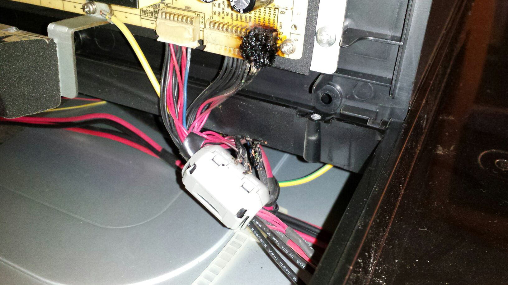

Alors voilà, il y a quelques jours de cela, odeur de brûlé subite alors que l'on regarde notre "boîte à cons", arrêt immédiat de l'appareil, démontage du panneau arrière, et constat de ce qui suit en photos:

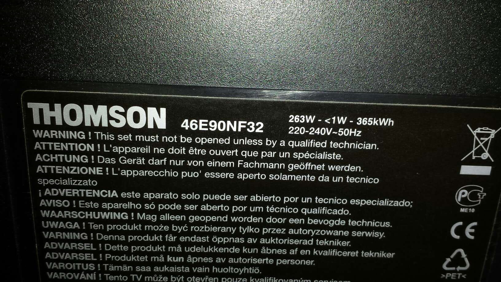

Le Modèle
Les Dégâts
Le Modèle
Les Dégâts

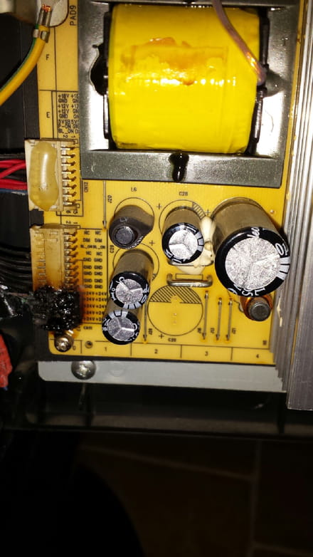

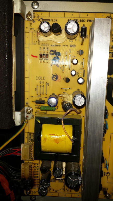

Au-moins trois des condos ont coulé (C26, C24, C45...) et le transfo a vraisemblablement pris un "coup de chaud".... Ensuite réparer la partie cramée demande beaucoup de travail... (avec la compétence qui va avec...)
Bref, la platine alimentation semble être à remplacer dans son intégralité....
Enfin rien ne prouve que la surchauffe de l'alim ne soit pas provoquée par "autre chose".....

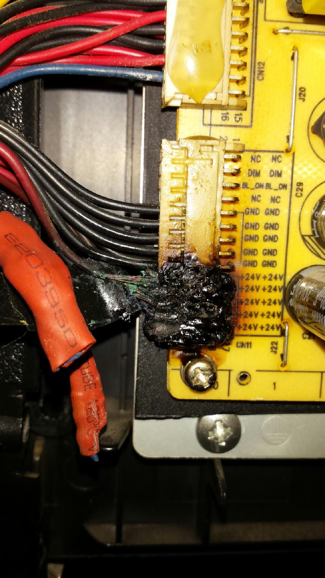

Bonjour Andy, et merci de votre réponse!
Je vous corrige Andy, les condos visuellements sont intacts; ils n'ont pas gonflés et n'ont pas "coulés".
Le seul endroit qui ai vraiment surchauffé et où l'on peut le constater de visu, est la barette de connection ...
Merci quoi qu'il en soit de vous intéresser à mon problème!
D'autres avis?!
