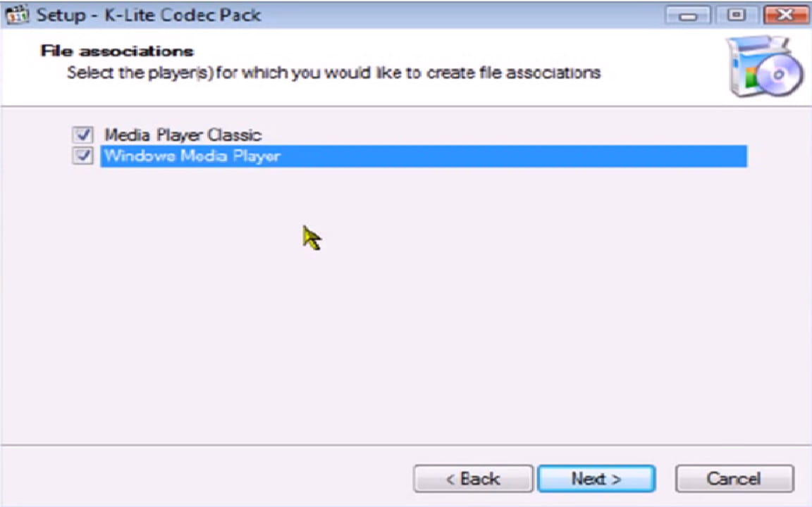

    5. ben non tu l'as bien installer..
      si tu as cocher les cases qui vont bien il doit avoir mis les Codecs dans le lecteur media player , aussi .
      mais la je vois pas pkoi tu as pas le SON ...
  3. normalement quand tu l'install tu as juste c'est case la a COCHER:
    1. tout le reste du temps tu fait que clicker sur NEXT
