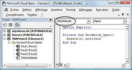

  1. Bonsoir
    Dans le module du Workbook
    Private Sub Workbook_Open()
    Sheets(2).Activate
    End Sub
    RQ. Renplacer éventuellement 2 par le nom de la feuille 2
    Cdlmnt
    1. merci pour ces infos...mais je ne sois pas bien exécuter ma commande
      mon pb est le suivant :
      le fichier va s'ouvrir sur le dernier enregistrement ex : sur la feuille 1 ou 3
      faut il faire une autre manip ?
      merci
