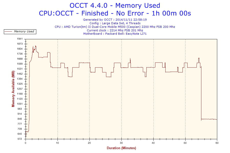

  8. ngc2818 Messages postés 23 Statut Membre
    Alors, j'ai suivi tes indications et voici une petite synthèse.

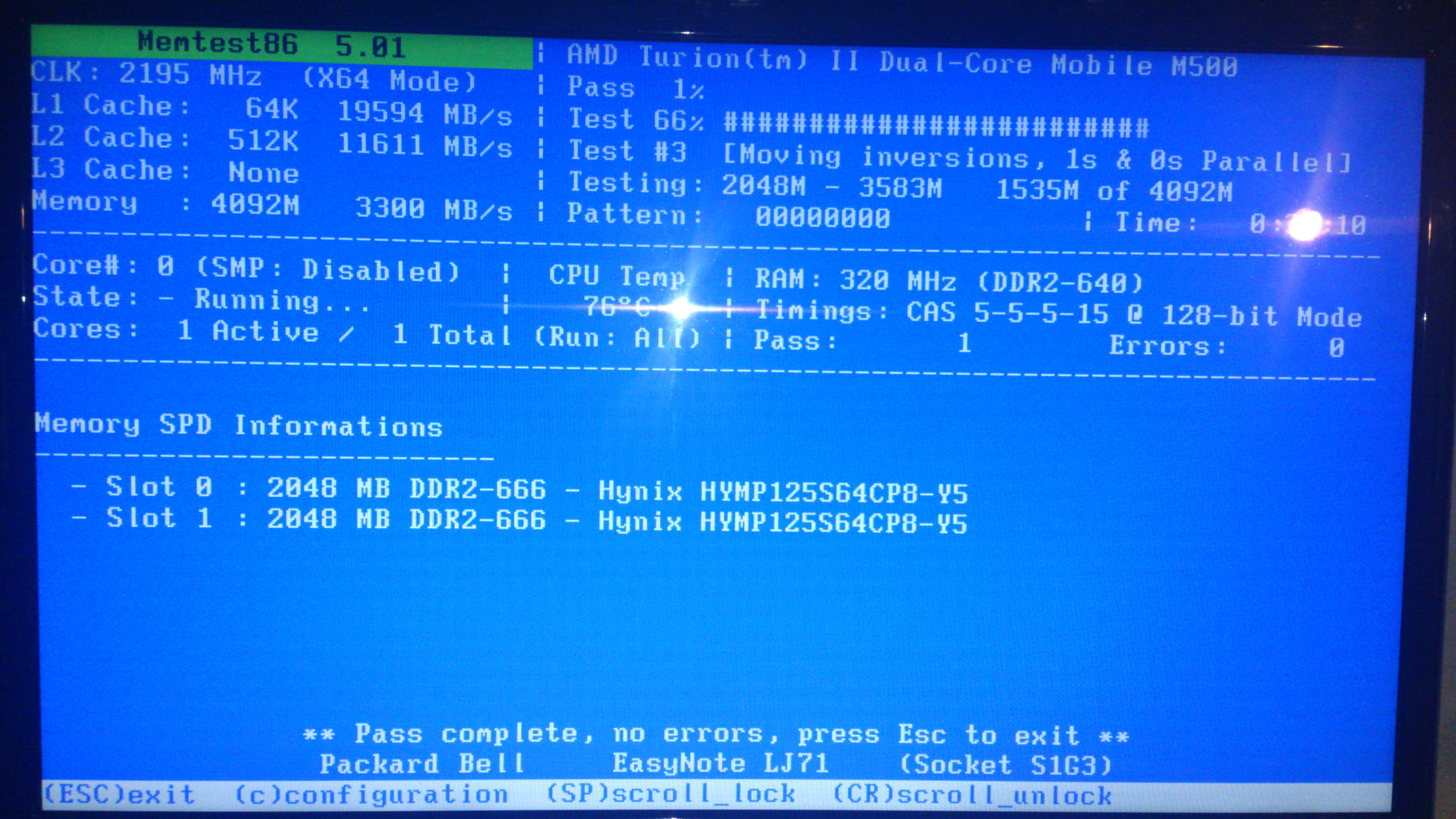

    Le test mémoire vive avec Memset86+ n'a pas donné d'erreur :
    Bon, après, je n'ai pas pu réaliser les tests cpu et gpu avec le pilote graphique complètement installé car le pc est devenu à nouveau instable.
    Ce que j'ai fait :
    - la première manip que tu m'avais donné c'est-à-dire que j'ai redémarré le pc en mode sans échec et j'ai désinstallé le pilote graphique
    - j'ai redémarré en mode normal et lorsqu'il m'a demandé de faire un nouveau redémarrage pour finaliser l'installation du pilote graphique je ne l'ai pas fait, ce qui m'a permis de rester dans un régime stable pour faire mes tests.

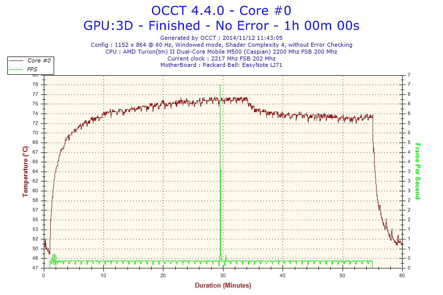

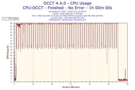

    A partir de là j'ai fait les 2 tests avec OCCT (j'ai fait des tests auto d'1h en laissant toutes les options par défaut car je n'y comprends pas grand chose). Je vais essayer de te publier les graphiques de synthèse.
    Voilà où j'en suis. A noter, que le pc ne crash pas et n'est pas devenu instable pendant tous les tests car j'ai refusé la finalisation de l'installation du pilote graphique par redémarrage. Mais dès que je redémarre le pc, le problème revient. Ça semble donc fortement lié au pilote graphique!

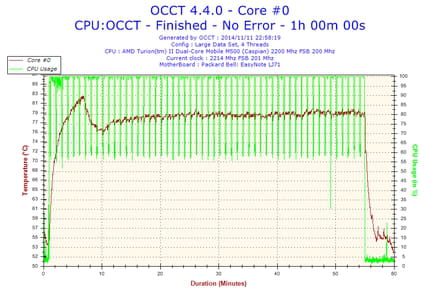

  9. ngc2818 Messages postés 23 Statut Membre

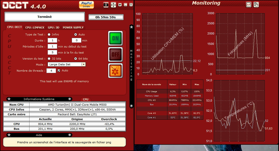

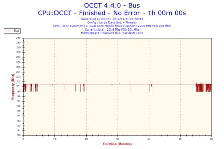

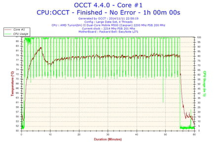

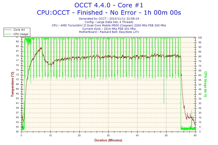

    Voilà les résultats pour le test cpu :

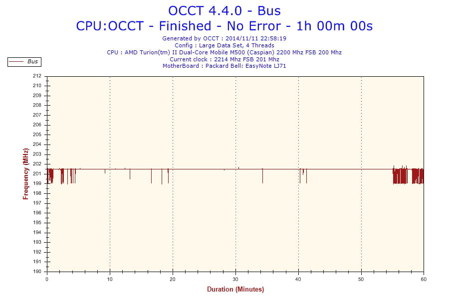

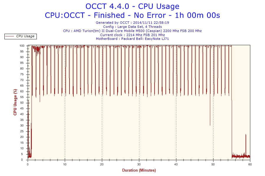

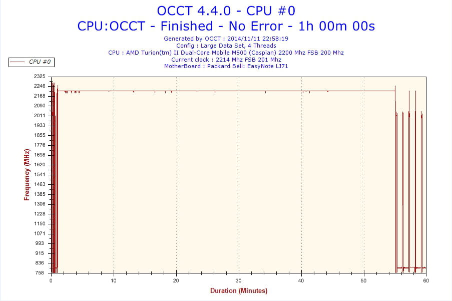

  10. ngc2818 Messages postés 23 Statut Membre
    (la suite cpu, désolé petit bug)

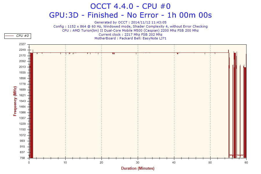

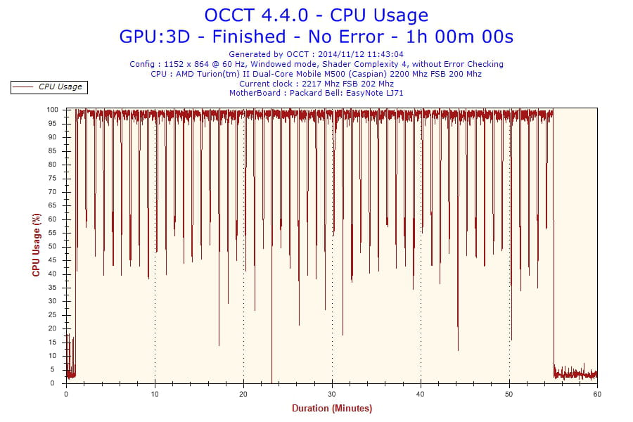

  11. ngc2818 Messages postés 23 Statut Membre

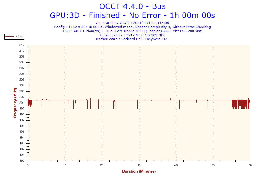

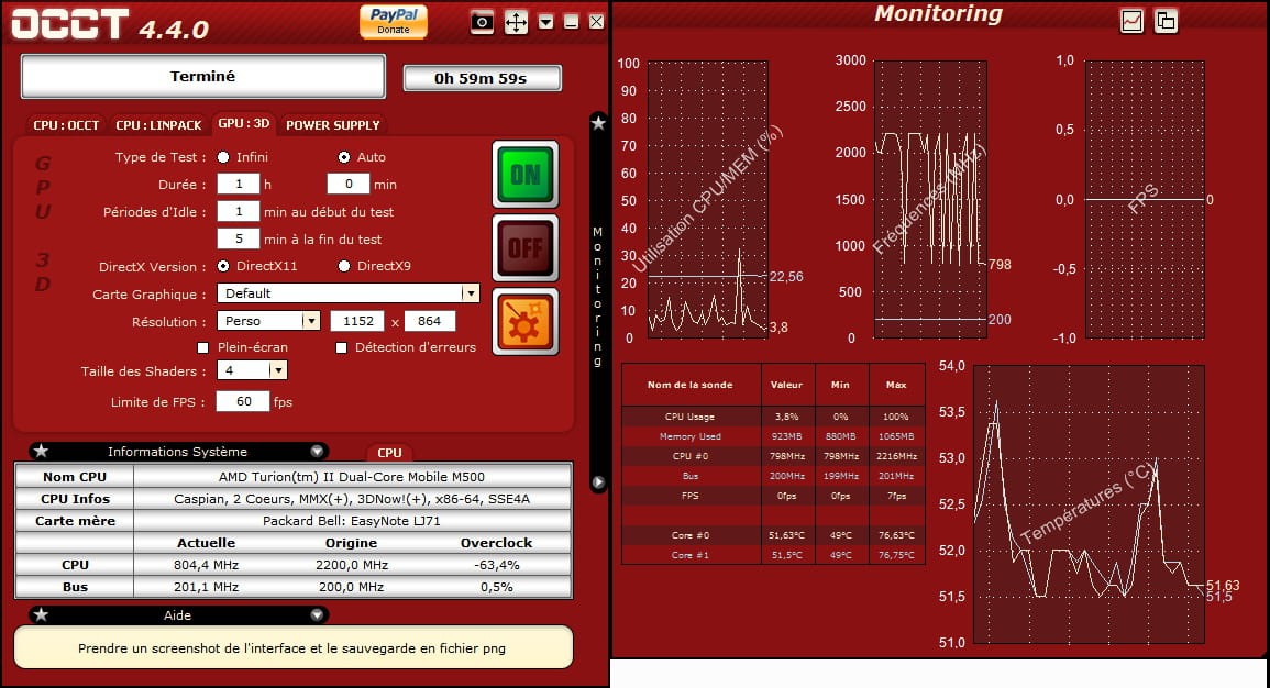

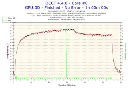

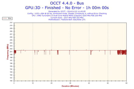

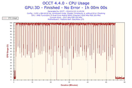

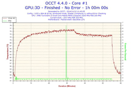

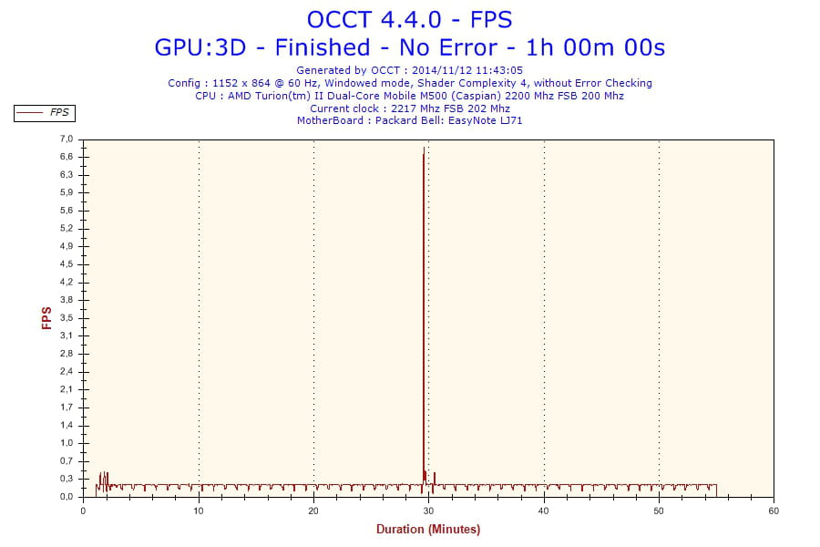

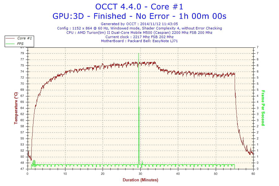

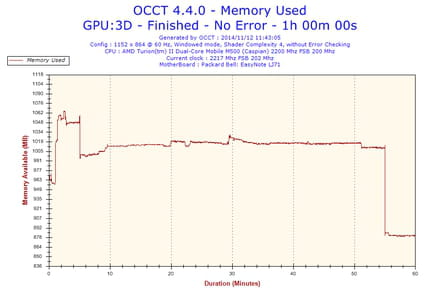

    Et enfin les résultats du test gpu :
  12. ukioss Messages postés 782 Date d'inscription   Statut Membre Dernière intervention   156
    Tons processeur a l'aire de chauffé, un pique a 83° avec une constante de 79°-80° c'est beaucoup.
    pour la partie graphique c'est faussé puisque tons ordi na pas redémarrer pour finalisé l'installation.
  13. ngc2818 Messages postés 23 Statut Membre
    Oui le processeur chauffe beaucoup, il l'a toujours fait. J'ignore si c'est un défaut de fabrication ou si il est prévu pour supporter. Pour ce qui est du test graphique je vais essayer de le refaire après l'installation complète du pilote mais ça risque d'être impossible à cause des crashs.
    Je vais tenter, je te post les graphes si j'arrive à les avoir.
