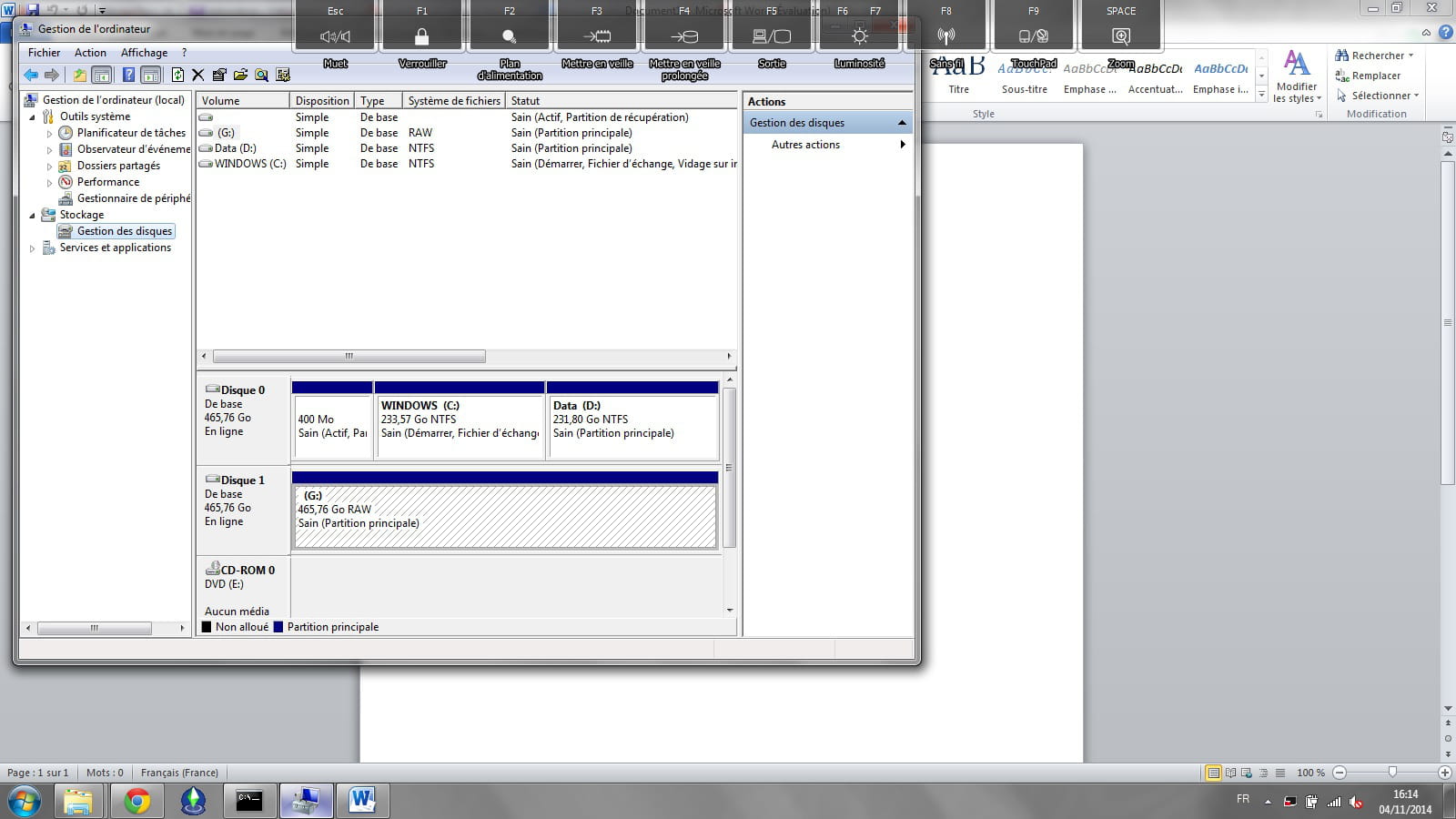

quand je suis sur gestion des disques je fais quoi ?
Contributeuroui et non !
Tu as une chance sur deux de récupérer le contenu. Il faut utiliser Testdisk et suivre le mode d'emploi pas à pas. https://www.cgsecurity.org/wiki/TestDisk_Etape_par_Etape
Le but est de récupérer la table de partition sur le disque due externe.
