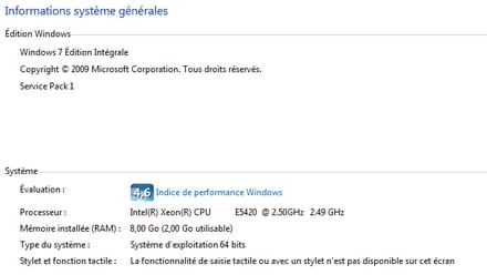

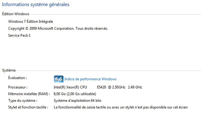

J'ai un pc dell precision 5400 avec 8giga de ram et 2 utilisable.
Comment faut il faire pour avoir 8giga utilisable?
Merci d'avance.
  1. Voici un imprim écran :-)

      Merci de vos réponses, j'ai trouvé le problème. Il y avais deux barrettes qui n'était pas de la même configuration que les autres et qui foutais le bronx!!!! Bon je passe sous 4 giga :-)
