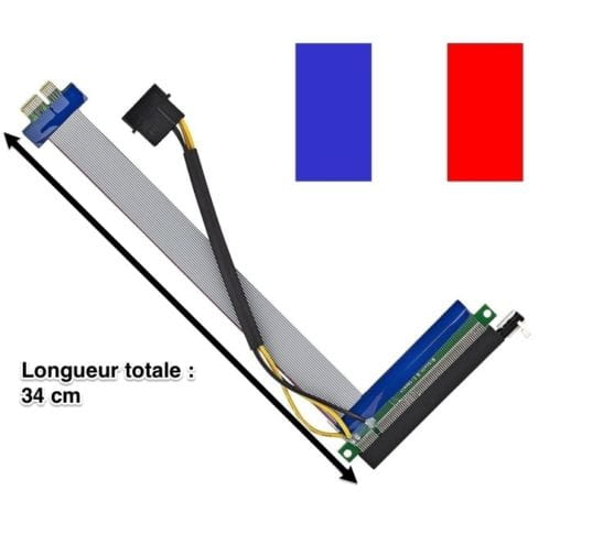

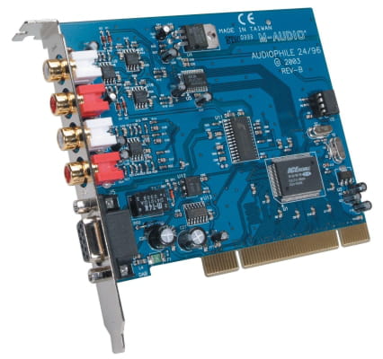

j'ai acheté un PC cette semaine, et en l'ouvrant pour y ajouter ma carte son M-AUDIO Audiophile 24/96, surprise : pas de slot PCI 16X, mais uniquement un PCI 1X
J'ai donc découvert, après recherches, que ce genre d'adaptateur existait :
Que pensez vous de rajouter cette "rallonge" pour une carte son, niveau performances?
Quelqu'un a t'il un retour d'expérience sur ce matériel?
Merci pour vos réponses.
  1. lauranve Messages postés 6 Statut Membre
    Mauvais choix : la carte son c'est du PCI, et la rallonge c'est du PCI-e 1X sur du PCI-e 16X, donc incompatible !
    Je cherche ailleurs...

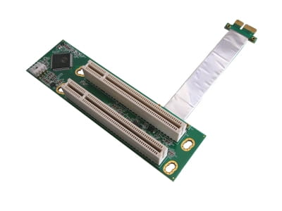

  2. lauranve Messages postés 6 Statut Membre
    voilà une solution :
    Adaptateur Convertisseur PCI vers PCI Express - 2 PORTS
    à voir si ça existe moins cher avec un seul port PCI
    avez vous déjà essayer ce genre d'adaptateur?
    merci
  3. flo88 Messages postés 28539 Date d'inscription   Statut Contributeur Dernière intervention   Ambassadeur 5 191
    Salut
    Je te déconseille ce type de matériel, la compatibilité est la plupart du temps problématique. Cela marche rarement.
  4. lauranve Messages postés 6 Statut Membre
    tu parles de mon dernier post?
    1. flo88 Messages postés 28539 Date d'inscription   Statut Contributeur Dernière intervention   5 191
      Je parle d'une manière générale.
      Je ne parle pas d'incompatibilité matériel mais logiciel.
      Ce type d'adaptateur est une arnaque.
      arnaque carrément !
      pour toi c'est incompatible avec quel logiciel?
    3. flo88 Messages postés 28539 Date d'inscription   Statut Contributeur Dernière intervention   5 191
      Bios des cartes mère. Windows......
      ok merci
