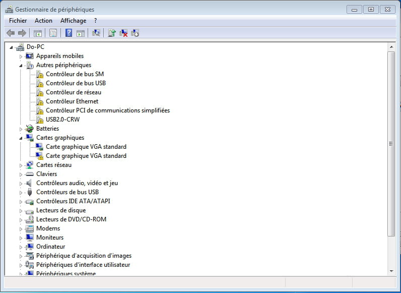

      au besoin, fais une copie d'écran de ton gestionnaire de périphériques avec toutes les rubriques ouvertes, je te dirait quels sont ceux qu'il faut chercher...
  3. voici ma capturé d'écran
    1. et surtout est ce que à partir de cette capture d'écran vous pouvez me dire si le probleme wifi vien de là

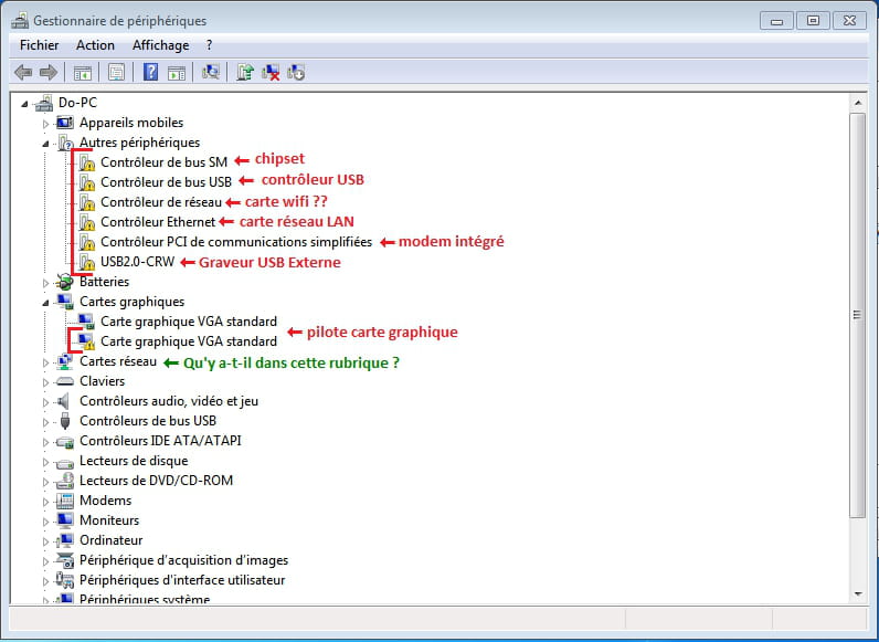

  4. Bien!
    Voici du boulot en perspective. trouve moi les numéros des tous les périphériques avec une flèche rouge
    et répond la question en vert
    Pour la carte graphique VGA standard, vérifie si les deux sont identiques... ou pas

      La carte réseau là est simplement la clé 4G que j'utilise en ce moment même pour acceder à internet sinon cette rubrique est vide
