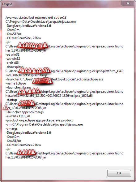

Proble exit 13 de Eclipse ... Sauvegarder Signaler vive2 - Dernière réponse le 16 oct. 2014 2 réponses j'ai télécharger eclipse et je n'arrive pas a y acceder quelqu'un peu maider , voici des screen shots Merci Afficher la suite 2 réponses Trié par votes Votes Date Date décroissante Réponse 1 / 2 ... Signaler KX Modérateur Bonjour, Quelle est ta configuration ? Système d'exploitation, Jre, Jdk et bien sûr la version d'Eclipse... Réponse 2 / 2 ... Signaler vive2 Auteur Systéme w 7 x64 jdk 8u25 x64 eclipse java luna x86 ... Signaler KX Modérateur Pour exécuter du Java 64 bits il te faut un Éclipse 64 bits... Discussions similaires Jeux sur itel it6800 deniseprisk Java : Jeux gratuits à télécharger ! undertaker3 Sujet Précédent Sujet Suivant
