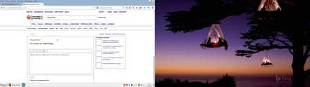

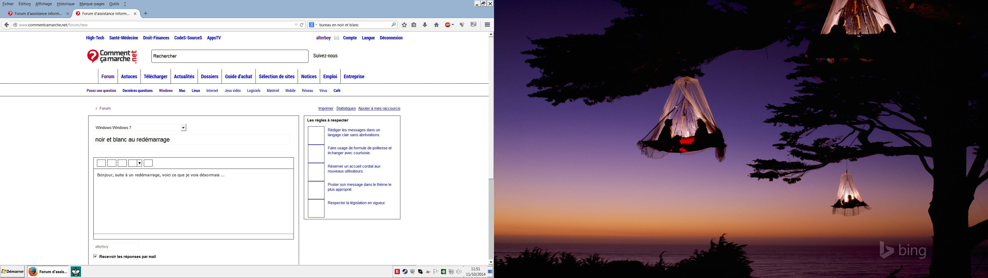

Bonjour, suite à un redémarrage, voici ce que je vois désormais ...
Je ne vois pas certaines icônes sur mozilla. Certaines image n'apparaissent donc pas. De plus il manque des couleurs, le noir et blanc semble dominer.
On remarque que je n'ai pas la barre des tâche que j'avais avant. Skype apparait en noir. J'ai l'impression que certaines couleurs sont dénaturées... Je ne comprends pas.
Ce matin, j'ai changé de processeur et de mémoire vive. Windows 7 n'a pas pu démarrer. J'ai commencé un mode sans échec. J'ai simplement redémarrer ensuite en mode normal et ça a fonctionné. Mais maintenant je vois comme ça...
Pour finir, je ne peux pas aller jusqu'au bout d'un test de performance windows 7, le programme n'arrive pas jusqu'au bout...
Coucou !
Démarrer,
Clic droit sur Ordinateur,
Gérer,
Services et applications,
Services,
Dans le cadre de droite, il faut chercher "Thèmes" puis faire redémarrer et le thème aero revient !
Bonne chance !
Merci ! J'ai remis le thème aero tout simplement et ça a marché.
