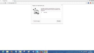

Google chrome ne répond plus
Une petite fenêtre s'affiche après un moment quand je lance google chrome disant comme quoi "page(s) ne répondant pas ( je vous ai mis une capture d'écran ).
J'ai téléchargé d'autres navigateurs (mozzilla , safari .. ) mais soit gmail ne s'ouvre pas sur mozzilla, soit les vidéos ne se lisent pas sur safari et ça me dit de télécharger flash player je le fais mais aucun résultat!
Je précise également que j'ai désinstallé google chrome et réinstallé plusieurs fois..
et que je suis sur windows 8
aidez moi svp
merci

          Désinstalle Google Chrome.
          Fais une recherche de fichiers sur le mot Chrome : https://www.commentcamarche.net/faq/10217-windows-vista-et-superieurs-recherche-de-fichiers
          Supprime tout ce qui est trouvé.
          Réinstalle Google Chrome.
          1. toujours le même problème ! j'y croyais vraiment ... une journnée de pérdue ^^
            en tout merci pour votre aide
            pourtant jai suivi à lettre vos indications...
              et sur Firefox, le surf est possible ?
            2. Gmail ne s'ouvre pas sur Firefox et je travaille avec ça la plupart du temps donc c'est tres andicapant
            3. le gros problème c'est en plus de ça j'ai des fichiers suspects (nouveaux et avec des noms bizzares) sur mon bureau depuis que j'ai laissé la pub sur le site que vous m'avez donné hier
              et avast ne decte pas devirus alors que je les vois
            4. y a pas sur window 8, mais c'est pour supprimer ces virus ça ?
              et le fait que gmail ne souvre pas, c'est normal ça?
              pensez vous que le fait de le réincialiser pourra me supprimer ces virus sachant que c'est pas une vérsion originale que j'ai de window 8 ?
