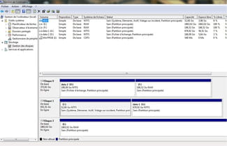

    1. merci Daenerys_WD pour ta réponse et comme un dessin vaux mieux qu'une longue explication voila la capture d'écran de la "gestion des disques"
      j'espère quelle va marcher
      pour le gestionnaire de périphérique rien ne me dit que les pilotes sont manquants
      voila j'espère que cela va vous aider a m'aider :)
      merci d'avance
      1. pour info les 2 disques sont en RAW et ce doit être ça qui pose problème

      Le fait que les disques sont en RAW explique bien la situation... Le format RAW veut dire que les données contenues sur les disques ne sont pas lisibles par Windows.
      Ils sont probablement défaillants. Tu pourrais les tester à l'aide d'un outil de diagnostic, par exemple celui du constructeur pour être sûr.
