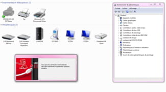

  4. Chaline17 Messages postés 45 Statut Membre
    J'ai pas reussi a envoyer la 1er capture d'ecran quand ya l'écran noir en photo en mode standard.

  7. Chaline17 Messages postés 45 Statut Membre
    Ça me fait ça quand c'est en standard

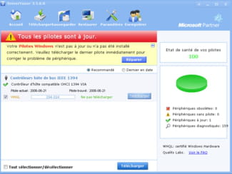

  9. Chaline17 Messages postés 45 Statut Membre
    ce que driver tuners me dit après c'est payant
    1. glg29 Messages postés 29751 Date d'inscription   Statut Contributeur Dernière intervention   4 585
      Pas nécessaire de payer pour obtenir un pilote !
      Au Lien#9 (réponse de tribun plus haut, que je salue au passage) il précisait que le pilote pouvait ne pas être le bon, j'ai le même raisonnement que lui, ce qui semble confirmé par l'image que tu viens de poster.
      Lorsque cette webcam est connectée à l'ordinateur, que tu te rends dans ton gestionnaire de périphériques, est-elle présente à cet endroit ?

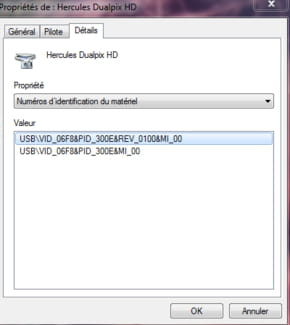

      Dans le gestionnaire de peripheriques / periph d'acquisition d'images, clic droit sur ta webcam puis sur propriete / onglet detail donnes nous les n° d'identification du materiel.

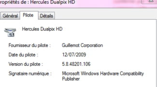

  10. Chaline17 Messages postés 45 Statut Membre
    Beaucoup lui ressemble mais a chaque fois c'est pas la bonne :/
    Quand je vais dans le gestionnaire de peripheriques / periph d'acquisition d'images, clic droit sur ta webcam puis sur propriete / onglet detail ca me di rien :
    onglet pilote :
    1. Utilisateur anonyme
      Dans l'onglet detail, tu choisis dans proprietes "n° d'identification du materiel.
    2. glg29 Messages postés 29751 Date d'inscription   Statut Contributeur Dernière intervention   4 585
      Dans ta première image, tu cliques sur la flèche vers le bas de la case Description du périphérique puis tu sélectionnes N° d'identification du matériel, copier et coller ici la première ligne ressemblant à ceci :
      USB\VID_058F&PID_A016&REV_0005&MI_00
      Ou quelque chose de similaire.

    5. Chaline17 Messages postés 45 Statut Membre
      La webcam est présente partout j'ai fait tous les logiciel qui s'en sert pour bien sélectionner cette webcam. elle est dans le gestionnaire et quand je fait aussi périphérique et imprimante elle me mets l'image de ma cam a l'identique. merci de prendre du temps pour moi c'est pas facile lol
  11. Chaline17 Messages postés 45 Statut Membre
    ha désolé ^^ les voila
      Tenter un essai avec ce pilote HCLINK_v3.2.2.1.exe peut-être !

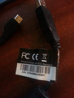

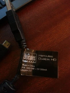

    4. Utilisateur anonyme
      Pas facile à trouver ...
      tu as une
      Dualpix HD webcam / Dualpix HD720p Emotion / Dualpix HD720p for Notebooks ?
      c'est sans doute ecrit dessus ou sur une petite etiquette pres de la prise USB
      Tu dois pouvoir telecharger le bon drivers ici
      https://support.hercules.com/en/
      Cdt
