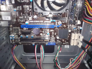

bonjour,
euh d'après la photo , il semblerait que t'as carte mère soit plutôt une MSI FM2-A75MA-P33 et non une Gigabyte F2A88XM-DS2 ...
Mais bon l'essentiel c'est que tu possèdes un port PCI Express x16 (le long port bleu sur la carte mère sur lequel on branche la carte graphique)
Il est donc possible de rajouter une carte graphique. (par exemple celle-ci : https://www.materiel.net/produit/201306270013.html ) <-- c'est une GTX 760 elle est un peu plus chère qu'une GTX 660 mais plus récente donc plus performante.
Cependant, pour que ta nouvelle carte fonctionne, il va falloir l'alimenter. Or pour ce faire , il faut une alimentation de 500w minimum. La tienne est une alimentation "no name" ( c'est à dire pas une alimentation de marque ) de seulement 420 w qui en plus de ça ne possède pas de cable pour alimenter la carte graphique. Tu dois donc également changer ton alimentation pour mettre celle-ci par exemple : https://www.materiel.net/produit/201209200071.html
Ensuite une fois tout ça installé il te faudra brancher ton écran de pc sur la sortie video (prise dvi ou hdmi ) de la carte graphique et non sur celle de la carte mère comme tu le faisais jusqu'à présent.
(il est possible que ta carte mère ne détecte pas directement ta nouvelle carte graphique et il faudra alors aller dans le BIOS pour la detecter mais bon ça c'est un problème qui se résous assez facilement en cherchant sur google ou sur ccm ^^)
Ensuite tu installes les drivers de la carte graphique avec le CD fournit et puis voilà ;)
J'espère avoir été à peu près clair xD
ah j'oubliais : tu dois aussi t'assurer que la carte graphique de dimension 260 mm x 126 mm x 38 mm rentre dans le boitier. Je pense que ça devrait passer mais bon à vérifier ;)

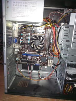

Merci de ta reponse rapide !!!
J'ai suivi toutes tes recommandations a la lettre et j'ai prise la corsaire cx500 qui tu m'a conseillé et plus d'un nouveau boitier pour faire marcher le tout^^
J'ai recu le boitier + l'alim hier et j'ai voulu monter le tout pour qu'il ne me reste plus que la carte graphique a monter après...
Seulement voila ... rien ne se lance...
Les branchements sont ok (je l'ai fait avec un ami pour pas faire de bêtises...) on a ré démonté pour remettre dans l'ancien et tout marche !
Alors que la l'alimentation ne se lance pas du tout!!!
Du coup plusieurs hypothèses :
- l'alim est grillée (j'espère pas --')
- l'alim ne démarre pas car le circuit est "ouvert" sans la carte graphique (c'est possible ca?)
- je suis sacrément nulle en remontage, mais je vois pas pourquoi tout remarche dans l'ancien...
- la carte mere et l'alim sont incompatible (c'est possible?)
Si quelqu'un a une solution ou une autre hypothèse je suis preneuse... vraiment merci d'avance pour tout ce que vous pourrez m'apporter comme aide...-
Je comprends pas bien : est-ce que l'alimentation marche dans ton ancien boîtier ou pas ? Si oui alors le problème vient de tes branchements dans le nouveau boîtier.
Si tu n'as pas encore essayer , essayes de mettre ta nouvelle alim dans ton ancien boîtier pour voir si elle marche. (en gros tu remplaces ton ancienne alim par la nouvelle ) cela te permettras de voir si le problème viens bien de l'alimentation.
Mais en tout cas ta carte mère et alimentation sont compatibles à 100% ( à condition de bien effectuer tous les branchements )- C'est bon j'ai trouvééé!!!!!!!!!
Après de multiples test au trombone (--'...faire fonctionner l'informatique a l'ancienne) j'ai trouver que le bouton power est défectueux, du coup j'ai inverser les cable de branchement sur le jfp1 pour lancer l'ordinateur via le bouton reset (bidouiette inside^^) du coup ca marche et faudra juste que je change la facade!
Merci a tous pour vos reponses rapides ;)
