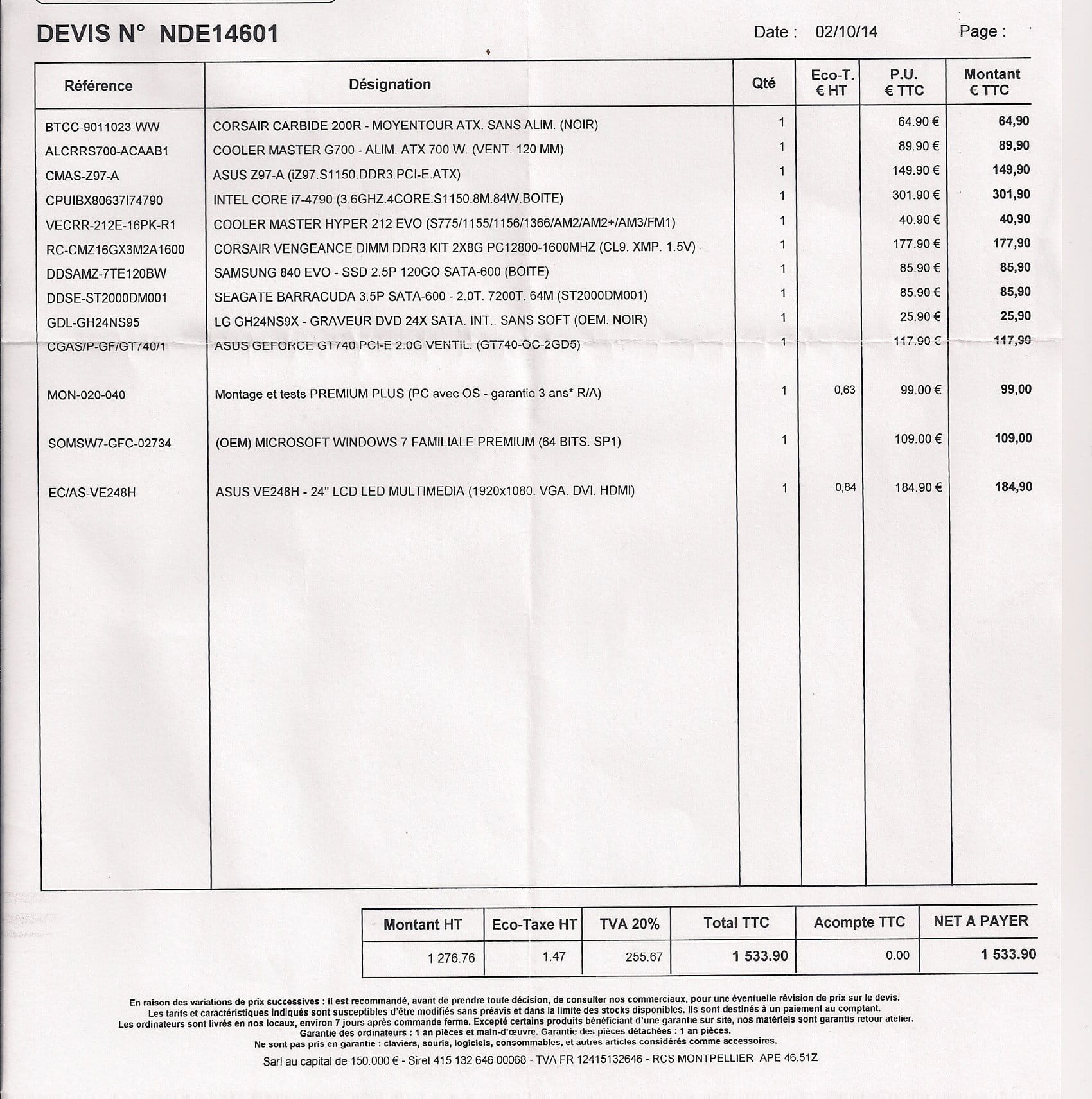

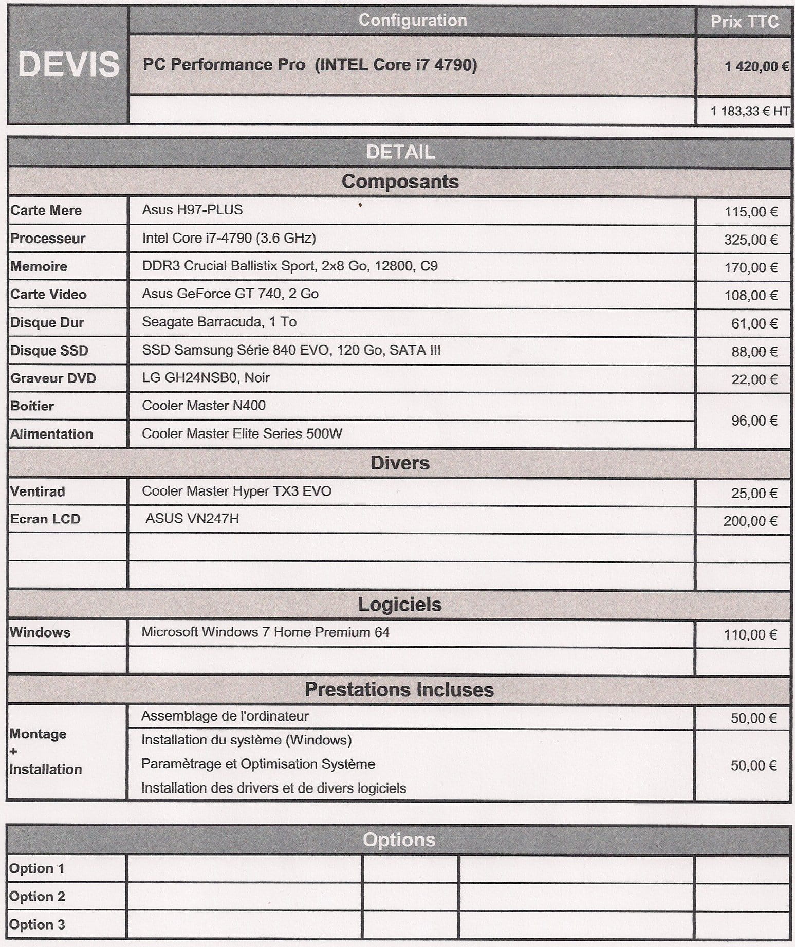

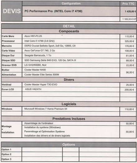

    Bon, voilà les deux devis que j'ai en main pour des configs a peu près similaires a quelques détails près. Qu'en pensez vous ? Merci de vos avis
    (image rendue cliquable et s'ouvrant dans un nouvel onglet par la modération CCM)

      en fait on ne voit pas grand chose, les images sont trop petites... repostes les avec cjoint.com stp

      Les prix s'envolent
      Grossierement :
      +50€ processeur
      +20€ carte mère
      +30€ ram
      Tu ne peux pas acheter sur internet ?
      Prends LDLC.com si tu veux un service de la plus grande qualité.
      Tu peux très bien recevoir le PC livré, monté, avec windows installé.
      Lien vers le panier complet LDLC :
      1265€
      https://www.ldlc.com/
      Avec windows 8.1 + prestation de montage + installation windows, drivers et divers tests de la machine.
      Tu reçois ton pc fonctionnel et bien moins cher.

    toujours quelque chose à dire quand c'est des assembleurs
    - alimentation de 700 watts pour une GT 740
    - carte mère Z à 150 € pour un non K
    - ventirad Hyper 212 à 41 € quand on ne fait pas d' overclocking
    savoir si vraiment un 212 EVO est nécessaire
    - un Intel Core i7-4790 (3.6 GHz) à 325 € ???
    il fait son beurre

    bon si je comprend bien c'est trop cher. Alors une carte mere Z pour un non K ca veut dire quoi ?
    alimentation de 700 wattas ca va pas non plus ?
    1. vieu bison boiteu Messages postés 43836 Date d'inscription   Statut Contributeur Dernière intervention   3 594
      un processeur non K , tu ne peux pas l' overclocker
      une carte mère Z , c'est pour overclocker
      en H97
      Carte mère Asus H97-PRO
      Carte mère Asus H97-PLUS
      Carte mère MSI H97 GAMING 3
      Carte mère MSI H97 GUARD-PRO
      avec une GT 740 , une alimentation Corsair CX430 de 430 watts suffit
      ( comme tu ne feras pas d' overclocking )
      700 watts , c'est pour les cartes de fortes puissances
      tu as la Cooler Master G450M, 450W - 80+ Bronze - Semi-modulaire qui est intéressante et pas très chère
      en boîtier , tu as le Zalman Z3, Noir
      éviter les boîtier avec ventilateur lumineux , pendant 10 mn ça va
      mais tous les soirs pendant 1H00 et plus , l'ambiance boite de nuit eeuuuhhhh
