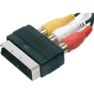

    Si, ta télé à une sortie audio, la prise péritel, il te faut donc un adaptateur + cable cinch mâle/mâle ;
    https://www.cdiscount.com/pdt2/2/3/6/1/300x300/gen3700020001236/rw/adaptateur-peritel-male-femel.jpg
    Tu n'utilise que les sorties blanche et rouge ( la jaune c'est la video )
    Attention l'adaptateur doit être du genre " out " mais certains font les deux avec un inverseur:
    https://www.cdiscount.com/pdt2/5/6/g/1/300x300/scart56g/rw/cdiscount-adaptateur-peritel-vers-s-vhs-3-rca-in.jpg

    Mais j'ai déjà brancher ce type de prise, avec le loquet placé sur "out". Mais rien à faire.
