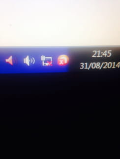

Dans le bandeau situé en bas à droite de l'écran, au lieu d'avoir les barres habituelles (de détection du WiFi), j'ai un logo inhabituel avec une croix rouge.

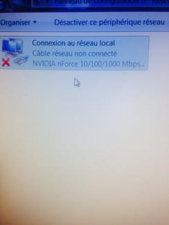

  1. Us-puni Messages postés 10 Statut Membre 1
    Voici la photo que tu souhaitais :
    Et voici l'icône que cela me met en bas de mon ordi:
    1. Utilisateur anonyme
      tu pourrais developper la rubrique Carte reseau et nous reposter une belle photo ?

  7. Us-puni Messages postés 10 Statut Membre 1
    Connexion au res
    voilà ce qui apparais
    1. didishnikov Messages postés 2067 Statut Membre 85
      la photo montre que tu n'es pas connecté. je voulais savoir si la carte Ethernet recevait un signal est le restituait a l'ordi.
