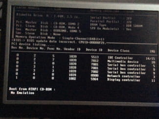

Mon Bios ne boot pas mes CD au démarrage de ma centrale.
J'ai pourtant donné la priorité aux CD dans les paramètres du Bios, mais en lançant ma machine (avec le CD) j'obtiens ce message à fond noir.
Alors vous avez des idées ? Une MAJ de mon Bios peut-être ?
Merci d'avance !
PS : Je peux vous envoyer une autre image si la qualité ne vous conviens pas

      Juste comme ca,
      sur la photo je peux apercevoir :
      1) CDROM 1
      2) CDROM 2
      3) Disque dur
      Vous pouvez tenter de mettre votre configuration comme ceci :
      1) Disque dur
      2) CDROM 1
      3) CDROM 2
      Ensuite vous pouvez essayer de booter avec le lecteur de CDROM N°1 ?

    2. blux Messages postés 2068 Date d'inscription   Statut Modérateur Dernière intervention   3 456
      Pourquoi ont-ils un paramétrage différent alors qu'ils sont sur la même nappe IDE ?
    3. Ticman56 Messages postés 274 Date d'inscription   Statut Membre Dernière intervention   57
      En effet, en plus le disque dur n'est pas à la bonne place (disque dur principal à amorcer en plus)
    4. blux Messages postés 2068 Date d'inscription   Statut Modérateur Dernière intervention   3 456
      en fait, la photo manque de détails (peut-être qu'un hdisk est en SATA...).
    5. Ticman56 Messages postés 274 Date d'inscription   Statut Membre Dernière intervention   57
      Hmm une émulation probable mais en UDMA comme sur la photo, cela indique que le PC utilise de l'IDE ...
      Idée à creuser ! après qu'il est remis sa config en ordre :)

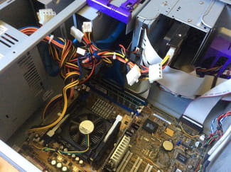

    1. Utilisateur anonyme
      Je les visualises
    2. Ticman56 Messages postés 274 Date d'inscription   Statut Membre Dernière intervention   57
      ok, vous avez au bout des nappes des couleurs de prises ?
  8. Utilisateur anonyme
    1. Ticman56 Messages postés 274 Date d'inscription   Statut Membre Dernière intervention   57
      Ok, on va faire au plus simple pour le 1er test :
      vous inversez les 2 nappes :
      débranchez la nappe de la prise noir -> connecté la à l'autre prise et vice versa.
      Vous rallumez votre PC et si vous pouviez faire une photo comme la toute 1ere que vous aviez fait ?
      les 2 vous les inverser, vous débrancher au niveau des prises de couleur (les fines grise et super large, avec un fil rouge qui parcoure toute la nappe)
    4. Ticman56 Messages postés 274 Date d'inscription   Statut Membre Dernière intervention   57
      Attendez votre photo est trompe oeil, la prise dans votre PC est bleu et l'autre blanche,
      donc c'est la bleu et la blanche que vous inversez !

  10. Utilisateur anonyme
    Voilà les images (j'ai remis les câbles comme avant) :
    Lien 1 : https://www.dropbox.com/s/dd4zf262kcjzb8w/2014-08-27%2016.41.28.jpg?dl=0
    Lien 2 : https://www.dropbox.com/s/vupvv6pf46dq7m2/2014-08-27%2016.41.55.jpg?dl=0
    Lien 3 : https://www.dropbox.com/s/xsvxxnsfaa7na4u/2014-08-27%2016.42.07.jpg?dl=0
    Lien 4 : https://www.dropbox.com/s/4mrc1954gwxatin/2014-08-27%2016.42.31.jpg?dl=0
    Même en ayant tout remis comme avant, mon PC se lance mais, pas de Bip et rien d'afficher à l'écran ! :c
