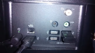

    Non pas de port S-vidéo, voilà une photo de tout les ports disponible sur mon PC, il y en a un ou c'est marqué "TV" serait-ce possible que je puisse y connecter la mienne avec ?
    1. epango Messages postés 36739 Date d'inscription   Statut Membre Dernière intervention   4 271
      TV, c'est apparemment une sortie composite. Elle véhicule l'image, mais pas le son. Elle doit être doublée d'une sortie audio RCA (rouge et blanc). Il faudrait que ta TV ait des entrées de même type.
