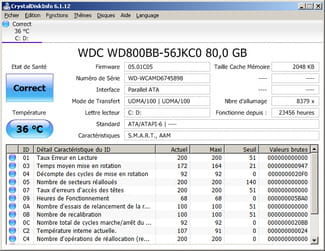

    Pour plus d'informations, j'ai téléchargé le logiciel CrystalDiskInfo et voici le résultat qu'il me donne concernant l'état de santé de mon DD:
    Que dois-je faire selon toi?
    Est-il plus prudent que je sauvegarde mes données personnelles maintenant sachant que mon satané PC peut planter à tout moment (écran bleu de la mort)?

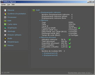

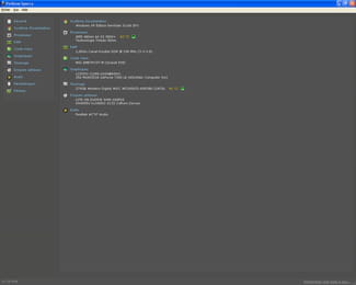

    J'ai téléchargé le logiciel Speccy pour pouvoir m'aider, mais je n'y comprends pas grand chose en fait?
    Voilà ce qu'il me donne concernant les infos sur ma configuration matérielle pour les barrettes de mémoire en l'occurrence:

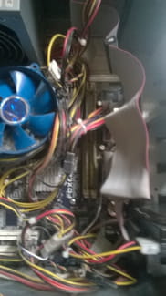

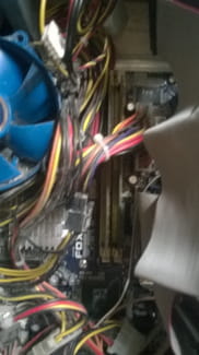

    Désolé de et déranger avec mes questions, mais j'aimerais que tu m'indiques où se trouvent les emplacements des barrettes de RAM dans mon unité centrale car je ne m'y connait pas trop en matériel informatique.

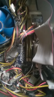

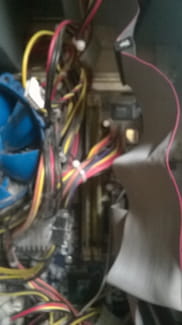

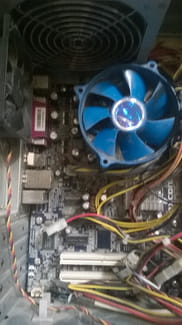

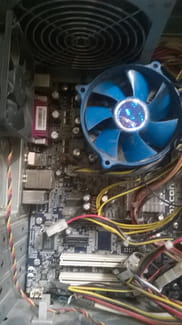

    Voici 6 clichés que j'ai pris de l'intérieur de mon unité centrale:
    J'ai bien regardé à l'intérieur de mon PC et je crois qu'il n'y a que 2 slots disponibles pour les barrettes de RAM qui sont déjà pris.
    Mes questions sont les suivantes:
    Comment savoir réellement si mes barrettes de mémoire sont défectueuses?
    Me suis-je trompé quand je t'ai dit qu'il n'y a apparemment que 2 emplacements pour mettre des barrettes de RAM et qui sont déjà prises?
    Est-ce que je dois bien acheter le type de RAM que tu m'as conseillé et les mettre à la place de celles existantes?
    Enfin, est-ce que mon PC pourra supporter 2 Go de RAM?
  11. Utilisateur anonyme
    effectivement il reste 2 emplacements de libre pour rajouter des barrettes.
    sur la 1er photo les ram se situe entre le ventilo bleu et la nappe blanche.
    Pour savoir si ta carte supportera les 2 go supplémentaire il me faut la marque de ton pc et ses réeferences ainsi que ta carte mére.
    Une petite vidéo explicative . http://www.linternaute.com/video/3543/changer-sa-barrette-de-ram/

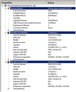

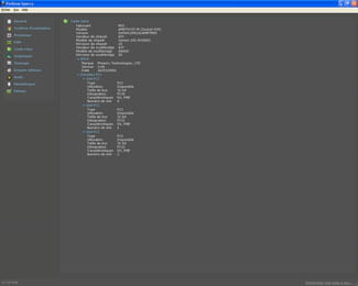

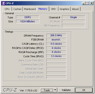

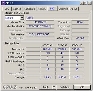

  12. Zako92 Messages postés 99 Statut Membre 13
    Merci beaucoup pour le lien (vidéo très instructive et intéressante)!
    Détrompe-moi STP si j'ai mal compris, mais il n'y a bien que 2 emplacements pour mettre uniquement 2 barrettes de RAM et non 4 slots.
    Autrement dit, dois-je remplacer les RAM existantes qui peut-être sont défectueuses voire en fin de vie ?

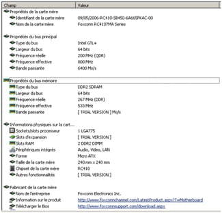

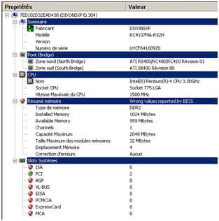

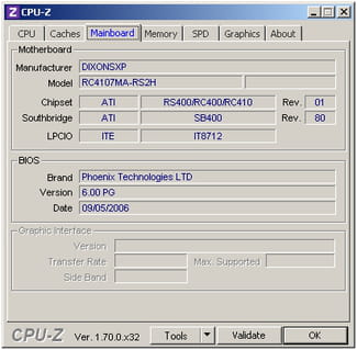

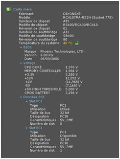

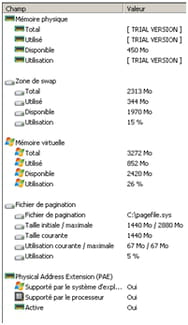

    J'ai recherché sur le net et j'ai pu obtenir pas mal d'infos sur ma configuration matérielle. Voici mes trouvailles. j'espère que ça pourra t'aiguiller pour que je puisse savoir exactement quel type de barrette de mémoire me procurer.
    La première série de 2 images provient du logiciel SIW:
    La deuxième provient du logiciel Speccy:
    Pour troisième, elle provient du logiciel CPUID CPU-Z:
    Quant à la quatrieme et dernière série d'images, elle provient du logiciel AIDA64:
  13. Utilisateur anonyme
    Au total tu as 4 emplacements donc 2 sont actuellement occupés.
    Information sur ta carte mére.
    http://www.commentcamarche.net/guide/576419-foxconn-rc4107ma-rs2
    Tu dois donc rajouter seulement 1024 mo
    Type de mémoire DDR2 RAM
    Vitesse mémoire DDR2-533, DDR2-667
