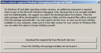

          1. J'ai installé WhoCrashed sur le bureau, mais à la fin du Setup d'installation, une sorte de fenetre d'erreur s'est ouverte et me demande de choisir entre deux options:
            Dans le doute, je ne sais pas quoi faire. Voilà l'image de la fenetre:
            1. Salut,
              Tu cliques sur "download the required file....." et tu suis la procédure donnée précédemment.
              1. Clic sur la 1er option pour télécharger le module manquant.

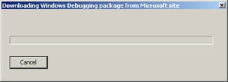

                1. Là franchement, je suis un peu perdu.
                  En effet, quand je clique sur l'option "Téléchargez le fichier requis à partir du site de Microsoft", une fenêtre "Windows Installer" s'affiche.
                  Voici son contenu et son aspect :
                  https://pjjoint.malekal.com/files.php?read=20140821_c13f9x5g13n11
                  Puis, quand je fais ok pour cette fenetre, il ne se passe rien.
                  Je reviens sur le choix de l'option de cette fenetre:
                  Que dois-je faire SVP?
                  1. Est-ce normal que le telechargement de ce fichier soit si long et ne veuille pas demarrer (aucune progression de la barre de telechargement)?

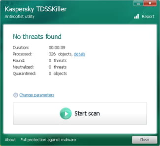

                          -Télécharge l'utilitaire TDSSKiller (de Kaspersky) sur ton Bureau.
                          https://support.kaspersky.com/downloads/utils/tdsskiller.zip
                          * Lance TDSSKiller.exe
                          -Sous XP double-clic sur l'icône pour lancer l'outil.
                          - Sous Vista/Seven clic-droit sur l'icône et choisir "Exécuter en tant qu'administrateur" dans le menu contextuel.
                          * Clique sur Start scan.
                          * Laisse l'outil balayer ton système sans l'interrompre et sans utiliser le PC.
                          * Conserve l'action proposée par défaut par l'outil
                          - Si TDSS.tdl2 : l'option Delete sera cochée.
                          - Si TDSS.tdl3 ou TDSS.tdl4 : assure toi que Cure soit bien cochée.
                          - Si "Suspicious object" laisse l'option cochée sur Skip
                          - Si Rootkit.Win32.ZAccess.* est détecté règle sur cure en haut , et delete en bas
                          * Clique sur Continue puis sur Reboot now si le redémarrage est proposé.
                          * Le rapport se trouve à la racine du disque principal : C:\TDSSKiller.n° de version_date_heure_log.txt
                          1. Avec le dernier rapport ton pc n'est pas infecté.

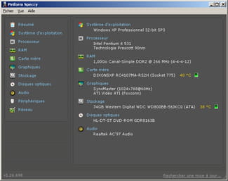

                              C'est vraiment une vieille machine que j'ai. A titre d'information, j'ai cette unité centrale "E-SYSTEM" depuis 2006/2007.
                              Voici quelques renseignements sur la configuration matérielle de mon PC que j'ai obtenu grâce au logiciel Speccy:
                              Sur ce, j'aimerais te demander s'il est possible de réinstaller mon OS après formatage de mon disque dur sans le cédérom original d'installation de Microsoft XP Pro SP3?
                              Je souhaiterais faire ça car depuis un long moment déjà, mon PC se gèle tout seul et m'affiche une fenêtre bleue d'erreur de Windows. Je ne sais pas à quoi cela est dû. Voici la fenêtre en question:
                              On m'a dit que si cette fenêtre apparaît, c'est que mon PC va bientôt rendre l'âme et qu'il est temps pour moi de sauvegarder mes données personnelles sur un support externe de stockage (clé USB, disque dur externe) avant de formater complètement mon disque dur.
                              Par ailleurs, on m'a également dit que l'on pouvait réinstaller son OS sans passer par le CD original de XP en passant par un Assistant de réinitialisation du système (paramétrage d'usine) contenu normalement dans le Panneau de Configuration.
                              Or, je ne sais pas ce que cet avis vaut.
                              Ainsi, je me suis procuré un disque dur externe afin de sauvegarder mes fichiers personnels. En bref, pourrais-tu m'éclairer sur la procédure de formatage de mon disque dur interne et sur la possible (éventuelle) réinstallation de Windows XP SP3?
                              Enfin, pourquoi faut-il de préférence sauvegarder ses pilotes ou drivers avant un formatage du disque dur en vue d'une réinstallation ultérieure du système ?
