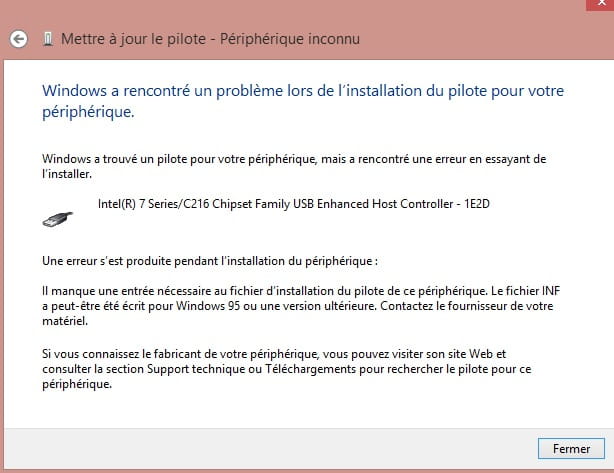

Problème 1; Impossible d'installer le driver pour mes ports USB 2.0.
J'ai un MSI GE60 avec W8.1. Intel Corporation 7 Series/C210 Series Chipset Family USB Enhanced Host Controller #1
Lors de l'installation il y a une erreur et l'installation s'arrête, sans plus d'explication.

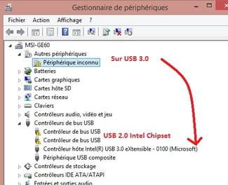

Problème 2; Comme vous pouvez le voir sur le premier screen-shot, mon driver USB 3.0 est installé, mais mon gestionnaire détecte un périphérique inconnu dessus, alors que rien n'est branché. Si je le déconnecte et que je refais une détection, il réapparait.

      Numéro des deux périphériques USB 2.0 :
      PCI\VEN_8086&DEV_1E26&SUBSYS_10C71462&REV_04
      PCI\VEN_8086&DEV_1E2D&SUBSYS_10C71462&REV_04
      Numéro du périphérique USB 3.0 :
      PCI\VEN_8086&DEV_1E31&SUBSYS_10C71462&REV_04
      Numéro du périphérique inconnus connecté sur le USB 3.0 :
      USB\ROOT_HUB30&VID8086&PID1E31&REV0004
    2. Je télécharge mon driver sur https://www.msi.com/support/nb/GE60_0NC.html#down-driver&Win8%2064
      Mais il y a erreur lors de l'installation.
      Mes périphériques USB 2.0 indiquent "
      L'installation a échoué car un pilote de fonction n'était pas spécifié pour cette instance de périphérique."
      Si je lui demande de se mettre à jour, il trouve le pilote, tente de l'installer sans succès et indique "Il manque une entrée nécessaire au fichier d'installation du pilote de ce périphérique. Le fichier INF a peut-être été écrit pour Windows 95 ou version ultérieure."

      1. Oui c'est ce que j'avais tenté plus haut. Voilà le résultat exacte.

      1. Après "choisir parmi une liste de pilotes", j'ai choisis "lecteur de disque virtuel" après quoi j'ai pu cliquer sur "disque fourni". Correct ?
        Si oui, j'obtiens exactement la même erreur que plus haut.
