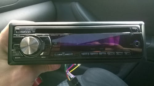

J'ai malheureusement quelques soucis pour le faire fonctionner: le lecteur avale/recrache les CDs mais il ne s'allume pas, rien ne s'affiche à l'écran.

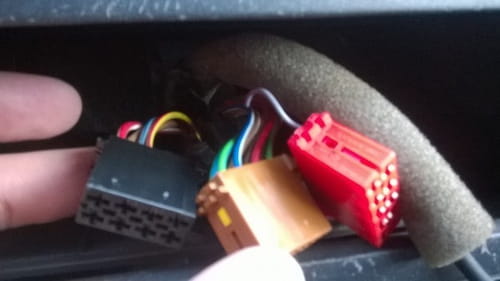

Voici les câblages de la voiture:

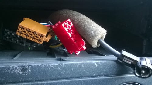

L'arrière de l'ancien autoradio (si je ne branche pas le connecteur rouge, il fonctionne tout aussi bien):

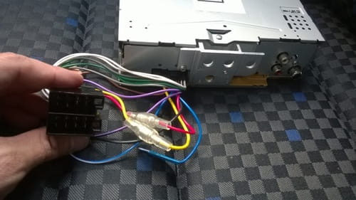

L'arrière du nouvel autoradio:
J'ai testé l'inversion des câbles rouge/jaune sur le nouvel autoradio, lorsque le rouge est croisé avec le jaune, les CDs ne sont plus avalés/recrachés.
J'ai vérifié le fusible sur le nouvel autoradio, il semble ok.
Samedi j'ai eu l'occasion de tester avec une lampe témoin (très rapidement) et le permanent délivrait bien une tension, l'après contact pas (même après avoir mis le contact).
Je me demandais si l'après contact devait délivrer une tension continue (une fois le contact mis en place) ou s'il fonctionnait comme un interrupteur?
Je me demande aussi comment l'ancien fonctionne si l'après-contact ne fonctionne pas correctement.
Sachant que l'ancien autoradio se coupe tout seul lorsque j'enlève la clé du contact par contre il ne se rallume pas tout seul lorsque je démarre la voiture, je dois explicitement appuyé sur le bouton "On". La mémoire de la radio est fonctionnelle.
