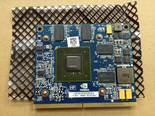

D'ailleurs puis-je utiliser le site du constructeur pour d'autres informations. Car je pensait aussi changer ma carte graphique c'est une GTM 525, et je ne sais pas trop où chercher! Pour maintenant mais aussi pour le futur bien sur!-
Contributeursalut
GT 525M
sur un PC portable , il faut en trouver une qui convienne
nVidia GeForce GT 540m = $125.00 + $4.49 shipping
il faut que le connecteur MXM corresponde
les dimensions de la carte aussi
et la fixation du radiateur
http://ecx.images-amazon.com/images/I/61VZPbyfAbL.jpg
à+ -
