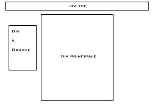

Voilà, j'ai actuellement sur mon site une page représentée comme ceci:
Le problème est que lorsque je modifie la taille de la fenêtre, la div de gauche reste fixe et passe au dessus de la div principale, j'aimerais qu'elle se redimensionne automatiquement.

    2. Je viens d'essayer, la div de gauche reste en haut à gauche mais décale ma div principale vers le bas, je ne comprend pas pourquoi elle agit sur la div principale :/

            Tu peu nous faire un screen histoire de voir concrètement à quoi ton appli ressemble et le bug de superposition ?
