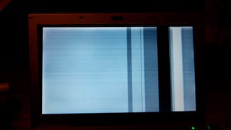

L'histoire est que j'ai malencontreusement fais tomber mon sac à dos de ma hauteur contenant mon PC! Après le premier démarrage (remise en route d'une veille prolongée) seulement la moitié gauche de l'écran fonctionnait, la partie droite n'affichant que des lignes noires et blanches! J'ai redémarré le PC espérant que avoir de la chance et retrouvé mon écran mais malheureusement je l'ai juste perdu totalement ! ( photos si jointe). Le PC fonctionne normalement quand je branche un écran externe via HDMI (pour mon plus grand bonheur).

Ba là oui c'est ta dalle qui est morte, il n'y a aucun doute, vu que tu as un retour quand tu branches un écran sur ton PC, ce qui veut dire que la carte graphique fonctionne encore.
Et surtout tu dis qu'au début c'était que la moitié de l'écran, donc c'est certain, il faut changer la dalle. -

Est-ce que ton écran est fissuré ?
L'écran n'est pas fissuré c'est pour ça que j'avais peur que ce soit autre chose... Mais que ça fait du bien de lire vos réponses!
Je vais changer l'écran (dalle)
L'inventer ne semble pas être touché mais pour être honnête je ne peux pas vraiment dire !
