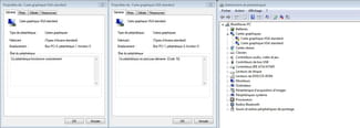

  1. le site https://www.driverscloud.com/ me dit que j'ai une AMD Radeon HD 7660G mais il y en a deux en vga standard sur mon gestionaire de périphériques

      Dans le gestionnaire de périphérique, clique droit sur une de tes cartes puis sélectionne propriété.
      Dans l'ongle Général, tu lis quoi ?
  2. http://www.noelshack.com/2014-31-1406990837-capture.jpg
    desolée voici le bonne résolution ^^

    1. Tu vois quoi à présent dans le gestionnaire de périphérique ?
    2. exactement la meme chose
    3. Une carte ou deux ?
      Quel message ?
    4. deux cartes avec une avec le triangle jaune et le conde "Ce périphérique ne peut pas démarrer. (Code 10)"
    5. OK. Désinstalle les deux et redémarre ton ordinateur.
