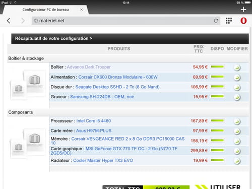

Bonjour, que pensez vous de cette configuration pour du gaming en ultra ou en haute qualité, du montage vidéo ? Ps: je ne compte pas overclocker mon processeur, donc je ne prends pas une carte mère de ouf ni un processeur overclockable ! Ci joint un screen de matériel.net:
Bonne journée ! De même, dites moi si je peux avoir mieux, mais sans passer par la case AMD, merci !

    Déjà tu peu ajoutez un SSD à ta liste de course , c'est le minimum , compte 65€ pour un Samsung de 128Go .
    Pour le processeur vu le peu de difference prend un i5 4590.
      Lu
      Que c'est disproportionné...
      16Go de Ram trop avec i5, déjà moi je l'ai rempli pas...
      600W un peu juste.
      Pourquoi pas un SSD pour le système ?

        4 go de ram sur une carte graphien => ne sert à rien
        850W gold => comment jettez de l'argent par les fenêtre pour rien ...
        Tu parle de pc disproportionné mais tu fait bien pire .
        aucune utilité de prendre 2 SSD .
        1 seul de 128Go suffit pour le systeme et 1 ou 2 jeux ( voir plus ) , et sinon il prend un 256 et voila tous .
        Personne ne conseillera cette carte graphique au point de vu performance / prix / consommation / bruit etc .

    3. Après, vous pensez quoi de la carte graphique ? Il vaut mieux que je prenne une 760 ?
        Un SSD vie bien plus longtemps qu'un disque dur et est beaucoup plus rapide .
        Non c'est parfait avec cette carte graphique la .
        Tu ai très proche de la config gamer proposé par Canard Pc .
    4. Ok donc je prends un DD de 2To SSHD que je partitionne en 2 pour les programmes files et la DATA, et j'installe un ptit ssd de 120 GO avec le système dessus ! De même, je ne prends que 8Go de ram et une alim de 750 w? C'est mieux ??
        Pour le montage video garde les 8Go , par contre pas besoin de prendre une alimentation de 750W .
        au pire regarde le pc appelez CanHard XXI sur materiel.net tu comprendra .
    5. Ok, je garde ma 600w, merci pour vos réponses ! Je mets le sujet sur résolu !!!?
      1. Voici la nouvelle Config ! Elle vous va ? De même si je change la carte graphique pour une 760 mais OC ?

        2. Contributeur
          La tu as une configuration homogène .
          Les SSD sont plus resistant dans le temps car tu as aucun element mécanique .
          A l'usage les choc et vibration de l'use pas alors que ca peu etre fatale pour un disque dur .
          250Go tu sera bien avec un SSD comme ca .
          Un 500Go c'est pour moi un achat superflux , car tu va pas mettre 400Go de jeux et programme dessus .
          Tous tes film / musique / document iront sur le disque dur donc 250Go te laissera vraiment de la marge .
