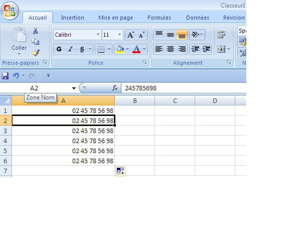

J'ai mis les cellules au format téléphone, lorsque je rentre les données j'ai bien le téléphone 02 45 78 56 78 au bon format en affichage mais en saisie (ligne en haut de la feuille de calcul le zéro disparait lors de la validation (voir l'image).

(image rendue cliquable et s'ouvrant dans un nouvel onglet par la modération CCM)
    la saisie reste sans le zero

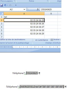

      Non cela ne fonctionne pas. J'avais essayé ce code de champs et également le code avec \ @....
      Je t'ai fais une copie d'écran ou tu peux retrouver excel, puis ce que cela donne en mailing avec le code que tu me proposes et l'affichage qui se fait sans le zéro..
      J'ai également essayé le format texte sur excel, là je n'ai aucun soucis pour l'affichage du 0, mais ce n'est plus au format téléphone français, donc cela ne me convient pas..
