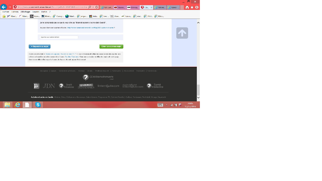

  6. Mel9133 Messages postés 13 Statut Membre
    En gros j'ai pleins de pages internet ouvertes, mais elles ne sont pas ouvertes dans internet explorer comme tu peux le voir, elles le sont dans l'espèce de feuille blanche qui est l'icône de Search.
    Quand aucune page n'est ouverte l'icône n'apparaît pas dans la barre, mais dès que je click sur l'icône internet explorer, l'icône page blanche s'ouvre à la place.
  7. Mel9133 Messages postés 13 Statut Membre
    voir
