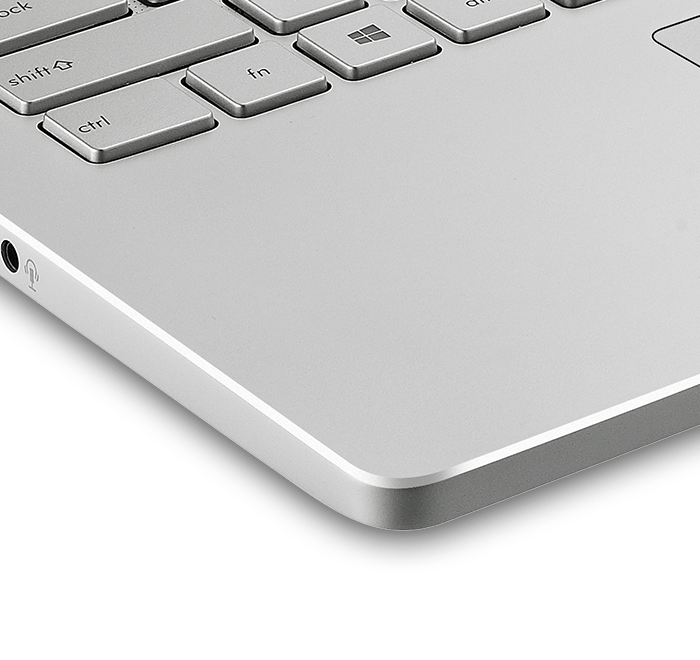

Je me suis acheté récemment un ordinateur portable Asus. Il possède un prise jack micro/casque et quand je branche mes enceintes sur cette prise, mon microphone ne capte plus aucun son. Cela rend mes conversations Skype impossibles.

  1. je n'en ai qu'une avec le symbole casque et le symbole microphone au dessus.

          Vu le "logo" de la prise, l'ordinateur devrait reconnaître les deux. Quelle est la marque de tes enceintes ? Si c'est des Logitech, c'est pas normal.
