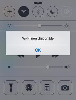

Donc, mon problème est que je n'arrive pas à me connecter à internet, il y a deux jours tout fonctionner à merveille. Le réglage permettant d'activer le Wi-Fi sur mon iPhone est grisé, il est impossible de cliquer sur le bouton, voici un screenshot de ce qui apparait sur les fenêtres :

J'avais exactement le meme soucis, rien n'y faisait (mise à jour, réinitiatlisation) !! Et j'ai trouvé la solution qui a marché, pour moi en tout cas !! Je vous passe le lien, regarder les commentaires (la vidéo sert a rien)
Il faut le chauffer 10min au sèche cheveux, une alerte température va apparaitre (moi a moins de 10min) et attention le portable est très TRES chaud ! Puis il faut l'éteindre et le placer au congélo 15min ! Puis le rallumer et hoooooop !!! Wifi revenu :D

J'ai changé l'antenne gsm tout à l'heure, mais rien n'y fait je pensais que le problème venait de là
