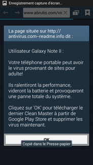

Bonjour,depuis quelque jour je reçois un message disant que j'ai un virus.
J'ai réalisé une capture d'écran du problème .
Je ne connais pas la marche à suivre pour éliminer le virus .

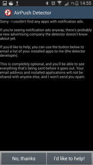

    installe ceci pour voir si cela ne vient pas d'une appli installée.....
    https://play.google.com/store/apps/details?id=com.brosmike.airpushdetector&hl=fr
    1. Merci pour ta réponse mais j'ai anticipé et j'ai désinstallé le seul antivirus (AVG mobile)que j'avais téléchargé suite à ce problème mais le problème persiste.
      Je pense tenter une réinitialisation du téléphone .
      1. tu veux bien essayer ce que je t(ai dit ensuite tu feras ce que tu veux.....maintenant tu es libre...
    2. excuse moi j'ai eu ton message après avoir écrit le mien.
      J'ai fait ce que tu ma dit et voici la réponse en image.
      1. ok donc cela ne vient pas d'une appli........suis ce tuto...

        1. Bonjour
          Il s'agit d'une pub provenant certainement du site que vous visitez (qui porte bien son nom).
          Ne téléchargez aucun antivirus.
          La seule façon d'avoir des virus sur Android c'est en téléchargeant des applications piratés. Si vous en avez, désinstallez ces applications et c'est bon, plus de virus.
