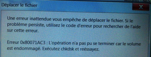

Mon problème est simple, depuis peu je n'arrive plus à copier mes fichiers sur mon DD externe. Voilà une photo du message d'erreur:

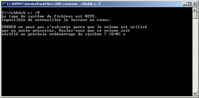

    faire ceci
    Démarrer = exécuter = tu tape = cmd
    ensuite dans la fenêtre du tape = chkdsk /f /r
    chkdsk /f /rEntrée, puis redémarrez votre ordinateur.

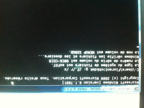

  2. salut,
    on faire comme il dise déja fait un check disk
    donc exécuter puis tape
    cmd
    une fois ouvert tape
    chkdsk c: /f /r /x
    remplace c par la lettre de ton lecteur
    si plusieurs part refait pour chaque part.
    ca peut etre long...
    bn chance...
    1. J'ai essayé vos deux méthodes et j'ai toujours le même problème :/
      1. et y a pas d'érreur?
        il s'exécute normalement?

      hum tu la mal fait il faut redémarrer l'ordi et laisse le travailler
      1. Y'a eu aucune erreurs. Et j'ai redémarré l'ordi plusieurs fois. Comment ça "travailler" ? :)
