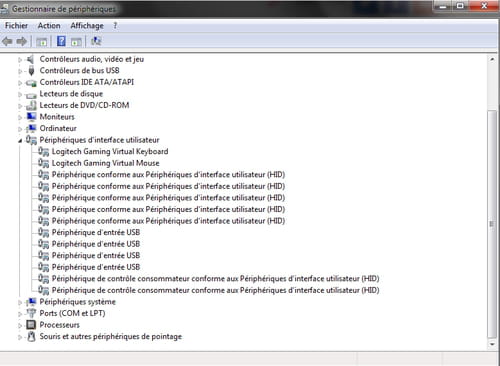

D'autre part, j'ai pu remarquer que dans le gestionnaire de périphériques, au moment où la souris se fige, le gestionnaire se "recharge". Il disparaît une fraction de seconde et réapparaît. J'ai déjà eu des lignes comme "Périphérique conforme aux Périphériques d'interface utilisateur (HID)" qui disparaissaient puis réapparaissaient. J'ai remarqué que c'est dans cette partie du gestionnaire de périphériques qu'il y avait des choses étranges.
(voir la capture écran)
Je pense donc à une erreur ou un conflit de pilotes. Le soucis, c'est que je n'arrive toujours pas à localiser le problème précisément et à trouver une solution. Je m'en remets donc à vous.

C'est une souris filaire USB. Comme je l'ai précisé, je l'ai déjà testé sur d'autres ordinateurs et il n'y avait aucun problème. -
re
donc ca ressemble a un soucis de pilote , c'est vrai
