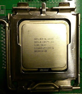

- Intel Core 2 Duo E8500

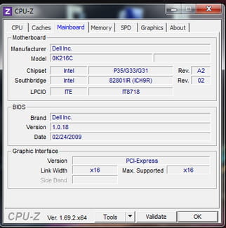

- Carte mère Dell 0K216C Socket 775

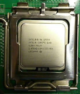

Je souhaite changer le processeur et le remplacer par un Intel Core 2 Quad Q9550.
Cependant quand je change le processeur, mon PC ne démarre plus.
Normalement, il y a un bip au démarrage et le ventilateur tourne normalement. Quand je mets le nouveau processeur, pas de bip et le ventilateur ne cesse de tourner à fond.
Ancien processeur : Intel Core 2 Duo E8500
Nouveau processeur : Intel Core 2 Quad Q9550
Pistes possibles :
1 - Carte mère non compatible
2 - Alimentation pas assez puissante
3 - Processeur défectueux
