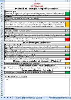

Novice dans l'utilisation d'Excel, je souhaiterai modifier un fichier permettant d'imprimer des bilans par période (3 dans mon cas) en insérant un commentaire (appréciation) selon la période et selon les notes de l'élève (et de plus, sauvegarder ces commentaires dans le fichier).
Comment utiliser les fonctions des zones de texte afin que les commentaires s'enregistrent selon la période et l'élève ?

    je me suis mal exprimé pour le terme "fonction", le but recherché dans le fichier joint est de pouvoir mettre un commentaire dans la zone de texte de l'onglet "bilan". Cette fonction fonctionne mais je souhaiterai qu'il soit enregistrer et qu'il change en fonction de l'élève (choix à faire en haut de l'onglet "bilan"). Les résultats (évaluation) fonctionnent bien en fonction de l'élève mais le commentaire de la zone de texte NON (c'est nouveau ...)

    * Le but de ce fichier est d'imprimer des bilans de compétence d'élèves (onglet "bilan") selon les 3 périodes de l'année définies (périodes 1,3 et 4) mais aussi de sauvegarder toutes ces données ainsi que l'appréciation de l'enseignante (contenu dans la "zoneTexte6 par exemple pour la période 1).
    * Le niveau de chaque compétence est évalué par l'enseignante et renseigné dans l'onglet "renseignements compétences"
    * Actuellement, avant l'impression d'un bilan, l'enseignante sélectionne le nom d'un élève dans la cellule F3 de l'onglet "bilan" et note son appréciation dans la "zoneTexte6" (par exemple pour la période 1) mais le problème est que cette "zonetexte6" n'est pas lié au nom de l'élève.
    Comment réaliser cela ?

    * la saisie de commentaires dans une "cellule" n'est pas simple car on ne peut pas faire de saisi comme dans une zone de texte (écrire plusieurs lignes l'une en dessous de l'autre par exemple puisque lorsque je fais "enter" à la fin de la ligne, je vais à la cellule en dessous et non à la ligne en dessous dans la même cellule !)
    * le nombre de caractères de la cellule AH50 en "renseignements compétences" doit être limité afin de ne pas "déborder" de la cellule fusionnée dans "bilan"
    Enfin, il faut penser que ce sont des enseignants de classe primaire qui utilise ce fichier et qu'ils n'ont, pour certains, que de très faible connaissance d'Excel,
    Serait-il possible, dans l'onglet "bilan", d'avoir un bouton de contrôle qui ouvrirai une zone de texte pour réaliser la saisie de l'appréciation de l'enseignante et qui s'enregistrerai dans la cellule AH50 ?

    J'ai remplacé tes 'zone de texte' par des Textbox ActiveX pour pouvoir gérer en vba.
    Dans 'Renseignements compétences' cliquer sur le prénom en ligne 2 pour faire apparaitre la textbox.
    Sélectionner ailleurs masque la textbox.
    Si tu scrolles, elle scrolle avec, c'est normal. Cette action ne génère pas d'évènement et n'est donc pas détectable. Pour la repositionner et la rendre à nouveau visible cliquer ailleurs et re-sélectionner le prénom.
    Les modifications du texte sont enregistrées en temps réel.
    Si tu édites le texte dans 'Bilan' il est également enregistré en temps réel dans 'Renseignements compétences'
    Tu as du code dans 'Renseignements compétences' et dans 'Bilan'.
    Plus une constante publique ligComment=50 définie dans Module1. C'est le n° de ligne où sauvegarder le commentaire dans 'Renseignements compétences'.
    J'ai testé sommairement, je te laisse le soin de le faire à fond.
    Attention à tes prénoms qui sont suivis d'un espace. Ca va te faire des surprises et perdre beaucoup de temps un jour ou l'autre...
    https://www.cjoint.com/?DFjmd5JAHpT
