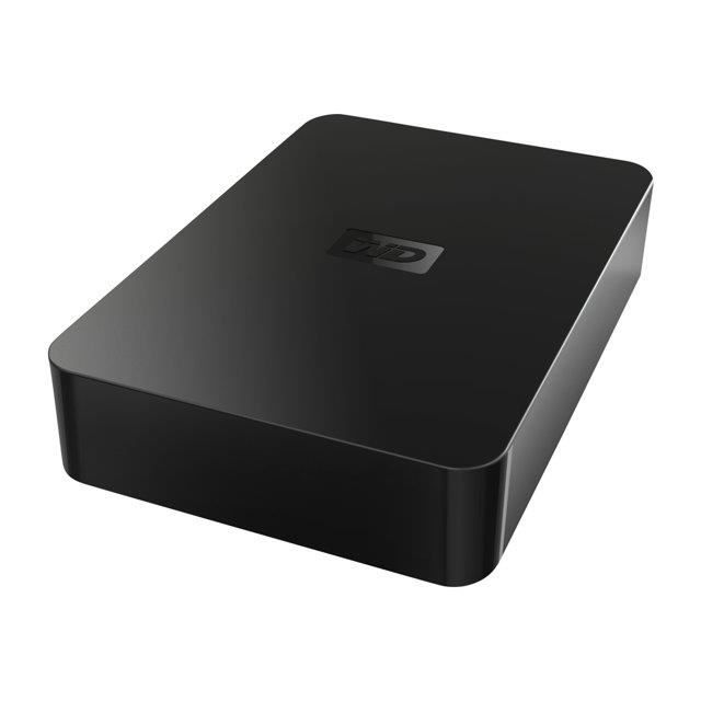

D'accord pour le connecteur sata, mais pour le boitier c'est celui-ci :
https://www.cdiscount.com/pdt2/7/9/4/1/700x700/wes7180377519794/rw/wd-elements-desktop-2-to.jpg
Impossible donc de le démonter ?
PS : J'ai une vidéo dans laquelle ont le voit démonté, je fais ça de suite ^^
URL de la vidéo : https://www.youtube.com/watch?v=lY8sqhMlO-Q
J'ai réussi à démonter ce fameux DD :)
Ma question est : je possède un adaptateur pour DD autre que mon connecteur sata de la carte mère, est-ce la même chose si je branche mon DD sur mon adaptateur ou si je le branche sur mon connecteur sata de ma carte mère ? -
