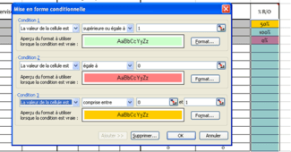

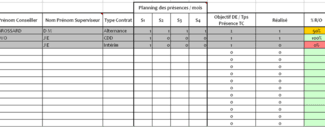

J'ai une petite question dont la réponse serait un grand soulagement ! J'ai un tableau assez simple que vous trouverez dans la 1ère PJ et une mise en forme conditionnelle (3 couleurs) en fonction du pourcentage de la dernière colonne (PJ n°2).
Mon problème est en lien avec la première condition de mise en forme : si cellule >= 1 , alors vert (ça ça marche) mais si la cellule est vide ça me met du vert alors que j'aimerais qu'elle reste "sans remplissage".

J'ai la version 2003 donc dans la fenetre MFC je n'ai que "la valeur de la cellule est " ou "la formule est".
Que signifie vraiment cette écriture ? =ET(Cell<>"";Cell<1).
Je l'ai mise dans la condition 1 pour un résultat égal ousupérieur à 1 et je n'ai plus de "vert" du tout même quand mon résultat est égal ou supérieur à 1...
Aussi, dans ma colonne ou je souhaite faire apparaître le code couleur en fonction du résultat j'ai déjà une formule automatique.

Merci à Tongtong et Vaucluse, vos 2 réponses m'ont apprises des choses qui me seront utiles aujourd'hui et à l'avenir.
J'ai pu solutionner mon problème en appliquant les formules visible dans ma PJ.
