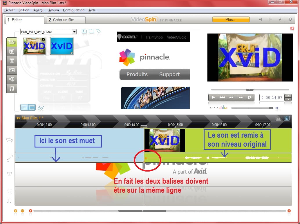

    Pour supprimer le son sur un clip, il faut se positionner sur le flux audio du clip. Ensuite il faut mettre le volume à zéro si tu as un seul clip en prenant l'icône du petit haut-parleur bleue et en la baissant, pour supprimer tout l'audio du clip.
    Je n'arrive pas à faire de capture d'écran pour t'aider...
    Dans le cas de deux clips, ça se complique car si tu veux supprimer le son que d'un clip, il va falloir soit mettre des balises (Ajouter les reglages de volume) pour supprimer le son d'un élément et remettre une balise, pour ramener le flux audio de l'autre clip à ce qu'il était d'origine.
    Voilà en gros ce que ça donne (clique sur l'image pour l'agrandir) :
    ll serait dans ce cas, peut-être plus judicieux de supprimer le son soit clip par clip que tu veux selectionner, soit en te servant d'un autre logiciel pour ne conserver que le flux vidéo de ton fichier.

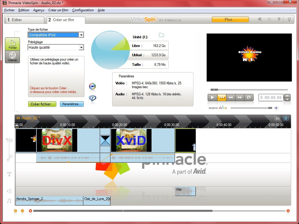

              1. Alors je viens de faire un essai et avec ce que je t'ai expliqué au dessus (mettre la partie du film en muet et rajouter la musique), je substitue bien l'audio du fichier par celle que j'ajoute.
                Voir Image de mon projet qui dure environ 35 secondes (clique dessus pour l'agrandir) :
                Et voilà ce que ça donne en MP4 (iPod) : http://dl.free.fr/getfile.pl?file=/Bi2fHcaf
                Tu peux constater que le flux audio du premier fichier est inaudible, et remplacer par de la musique, tandis que le second (c'est environ le même) à conserver son flux audio d'origine.
                1. bonjour
                  Sur ta capture d'écran ,je vois que le flux est complètement inexistant sur ta 1ère partie !
                  sur mon essai le vol est à 0 mais le flux reste
                  j'ai dû faire mal la manip
                  merci je vais reprendre tes explications ..
