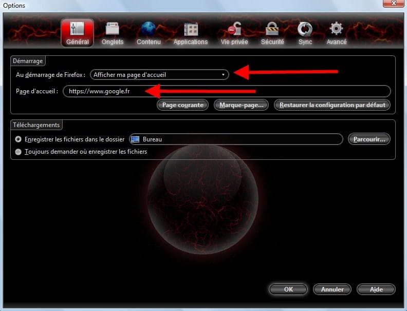

comme bcp au démarrage je ne souhaite pas les 9 icônes. mais pire. maintenant quand j'ouvre firefox se sont 2 onglets qui s'ouvrent en même temps dont un qui est le dernier que j'ai ouvert à la précédente session. comment me débarrasser de ce bazar et démarrer comme avant sur une seule page vierge?
merci.

  1. Utilisateur anonyme
    Tu fais ça :
    Si tu veux une page d'accueil vierge, à la place de Google tu tapes :
    about:blank
    Quand tu ouvres un nouvel onglet, si tu ne veux pas des vignettes ni de google, tu fais ça :
    Ouvrir Firefox
    Dans la barre d'adresse taper:
    about:config
    Cliquer sur "je ferais attention promis"
    Chercher la ligne browser.newtab.url
    Cliquer deux fois dessus
    Changer la valeur qui s'y trouve par:
    about:blank
    valider par ok
    Fermer l'onglet about:config
    Cdlt.
