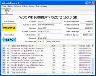

bon en gros tu c'est maintenant ,que ton disque a des problème , tu regarde ce qui te marque comme sur le screen ,l'état du disque dur , parce que mème si c'est en provisoire qu'il soit réparer provisoirement grasse a Electricien 69 ;-) sa te donnera une idée de l'état actuel , moi perso j'attendrais pas pour le changé, mais par contre sauvegarde ,comme sa été dit toute donné importante ,tant qu'il fonctionne .

Je t'envoie quand même le screen de cristaldiskinfo (il n'y a que le C5 qui s'affiche en jaune):

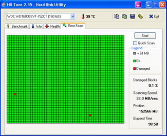

Je t'envoie le screen de HD Tune une fois le scan fini ;)

comment ca le C5 ? le C quoi hein
ok , le screen parle aussi donc du jaune ^^ c'est un 10" le pc qui est malade actuellement ?

il y a un prudence en C5 (secteur défectueux ou instable), ça revient à ce que le rapport de Rsit a montré !
tu sais ce qui te reste à faire ;-)

Oui c'est bien le 10" qui est endommage. Heu electricien ca fait quoi si je change pas mon DD ? PS: le rapport HdTune arrive ce soir.

Voila le scan HdTune:
