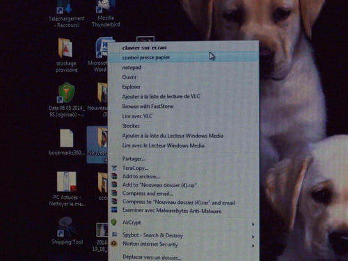

    à Crapoulou
    Je vous envoie ci joint le lien vers la photo de l'écran
    Les 3 premières commandes du menu clique droit sont à supprimer.
    Si je fais un double clique sur un dossier quelconque,le dossier ne s'ouvre pas,mais un clavier virtuel s'affiche sur l'écran
  12. crapoulou Messages postés 28002 Date d'inscription   Statut Modérateur, Contributeur sécurité Dernière intervention   8 046
    Essaye avec ce logiciel :
    https://www.commentcamarche.net/faq/15527-shellexview-alleger-les-menus-contextuels
    Sinon, regarde dans le registre :
    Windows + R
    tape regedit puis [Entrée]
    Sélectione HKCR puis tape sur F3
    Entre une des valeur que tu désires supprimer ""presse papier" par exemple voir si tu le trouve.
